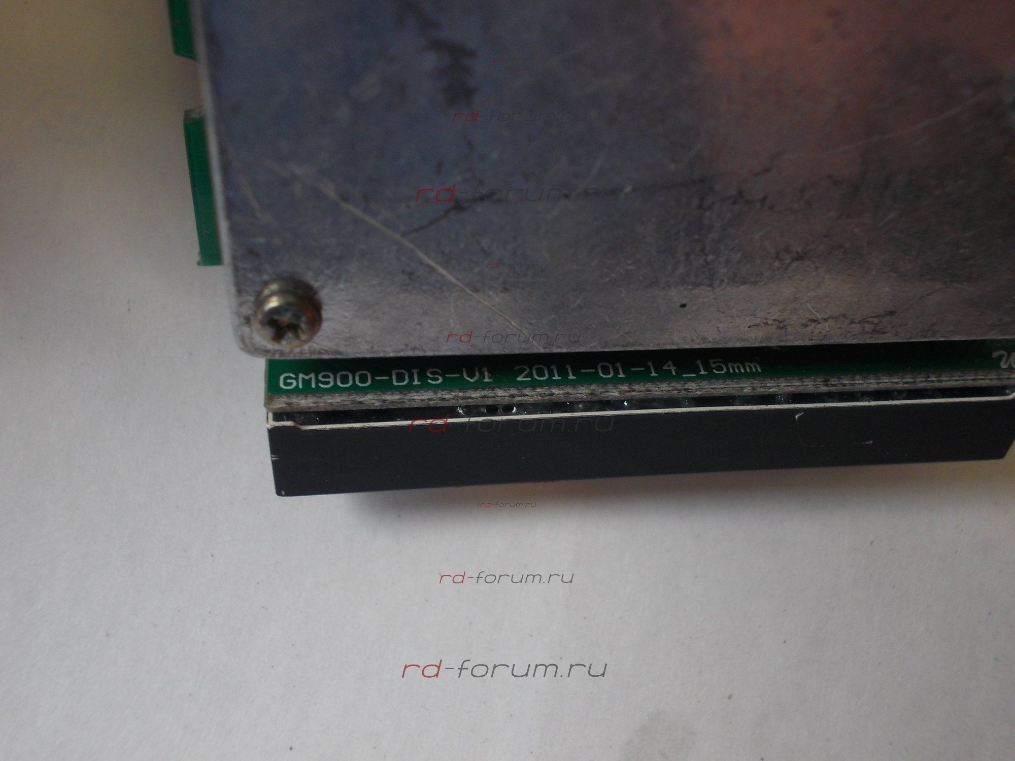

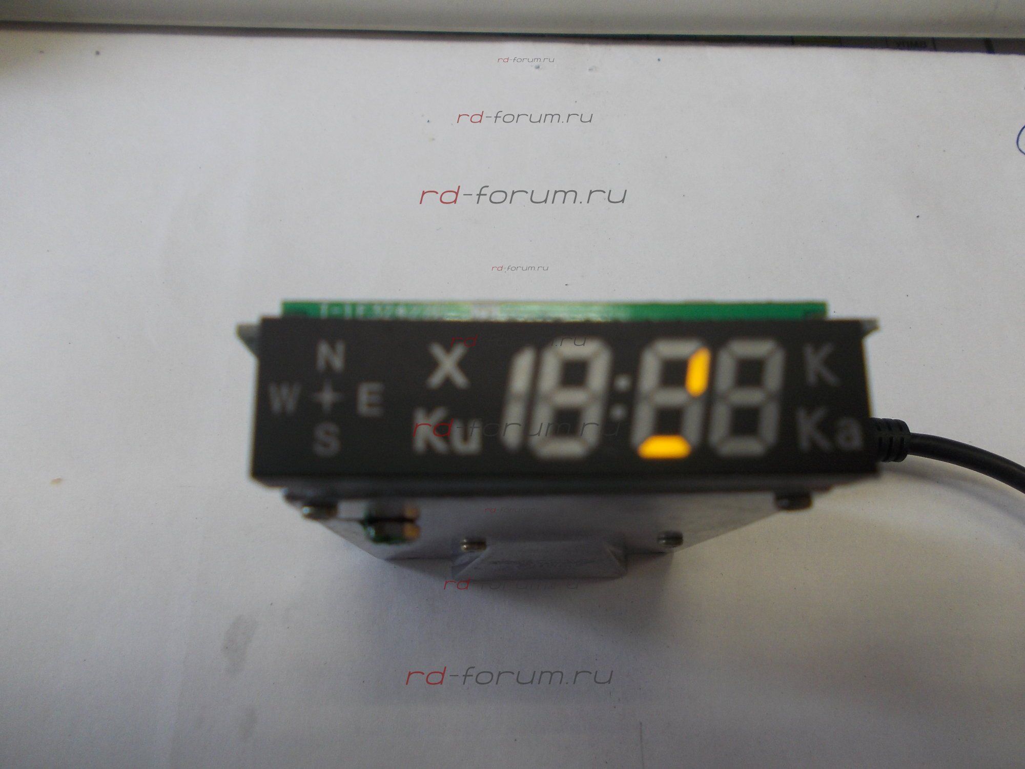

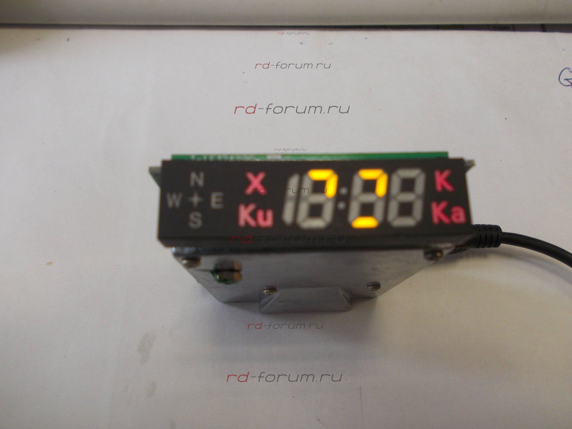

Всем доброго времени суток.
Эксплуатирую несколько лет Conqueror GPS-899+. Год назад начали потихоньку тухнуть некоторые сегменты на светодиодной матрице дисплея. Сейчас уже не горит больше половины. Пытался пропаивать, не помогло. На маленькой плате (на которой распаяна матрица две маркировки: T-1E324220 и GM900-DIS-V1. Поиск ничего не дал. Может кто сталкивался с подобной проблемой? Где купить новую матрицу? Или искать донора? DSCN2775.JPG DSCN2776.JPG DSCN2777.JPG DSCN2778.JPG
