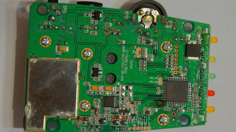

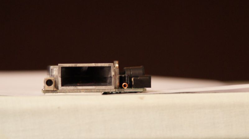

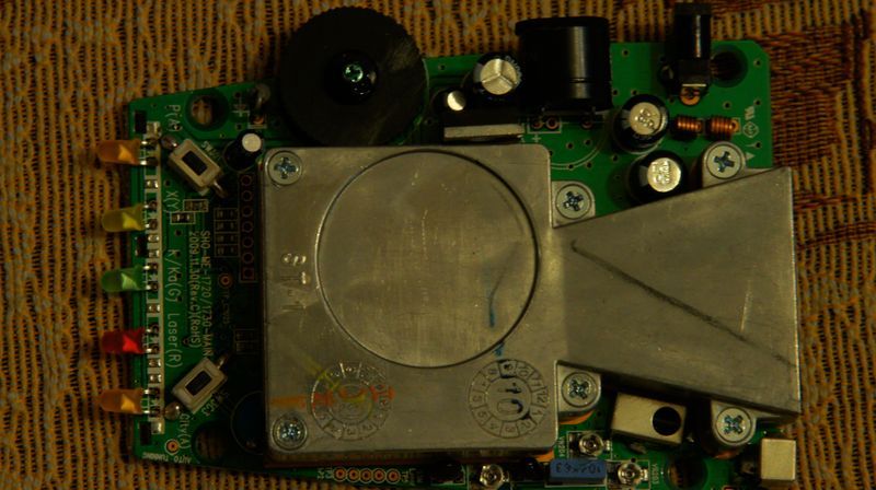

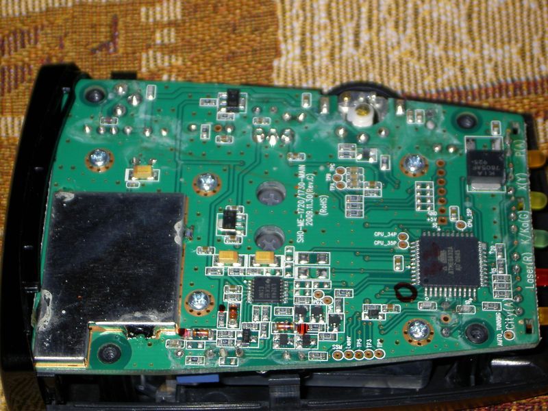

ну вот внутренности 1720, ревизия С
    65,6 КБ · Просмотры: 1 158
    65,9 КБ · Просмотры: 1 211
    17 КБ · Просмотры: 1 068
    105,4 КБ · Просмотры: 1 431
Brazers
21.02.2010
2 638
Sho-me 475/GPS-899+
Cruze
А чте на плате 2009 пишут, а рекламят как модель 10г года :), видимо из первых партий твой 1720, окисел на плате все в стиле шоуми, хотя в моем новом 520 все намного чище может и правда корейцы делали :). Рупор хороший в 520 бы его :)

насчет окислов я что-то непонял, внимательно смотрел плату, она пропаяна неплохо, без всяких "соплей", довольно качественно. а вот насчет 2009 сам тоже удивился, модель заявлена как 2010 года. Может стоит задать вопрос представителям шоу-ми?
P.S. мне данную модель подарили в ноябре 2010 ...
