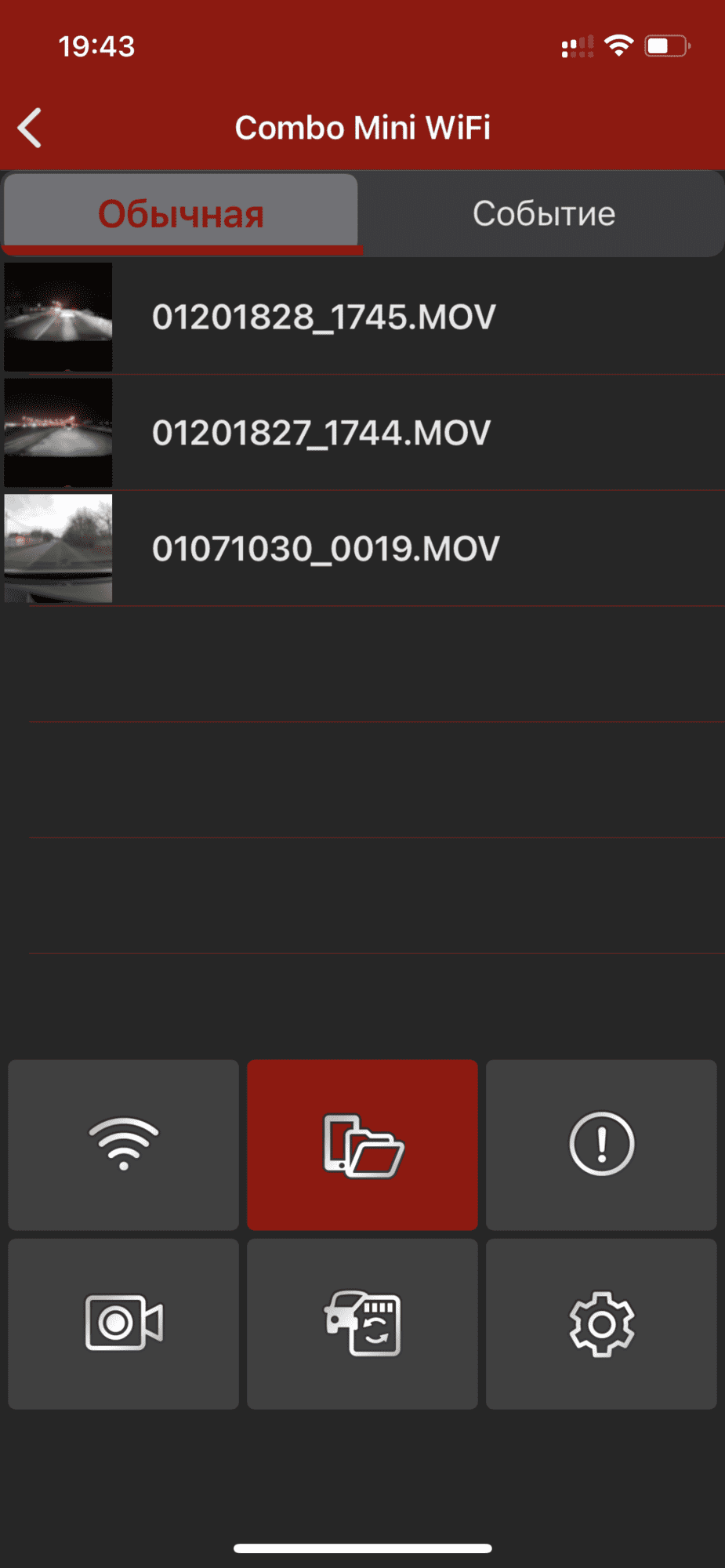

Кстати по поводу приложения на ios. Подключился по воздуху и скачал видео в программу. А дальше,что? Нет никакой возможности экспортировать в галерею. Отправить видео тоже никак нельзя. Получается,что просмотр исключительно на экране устройства где вечером даже номер нельзя прочитать.

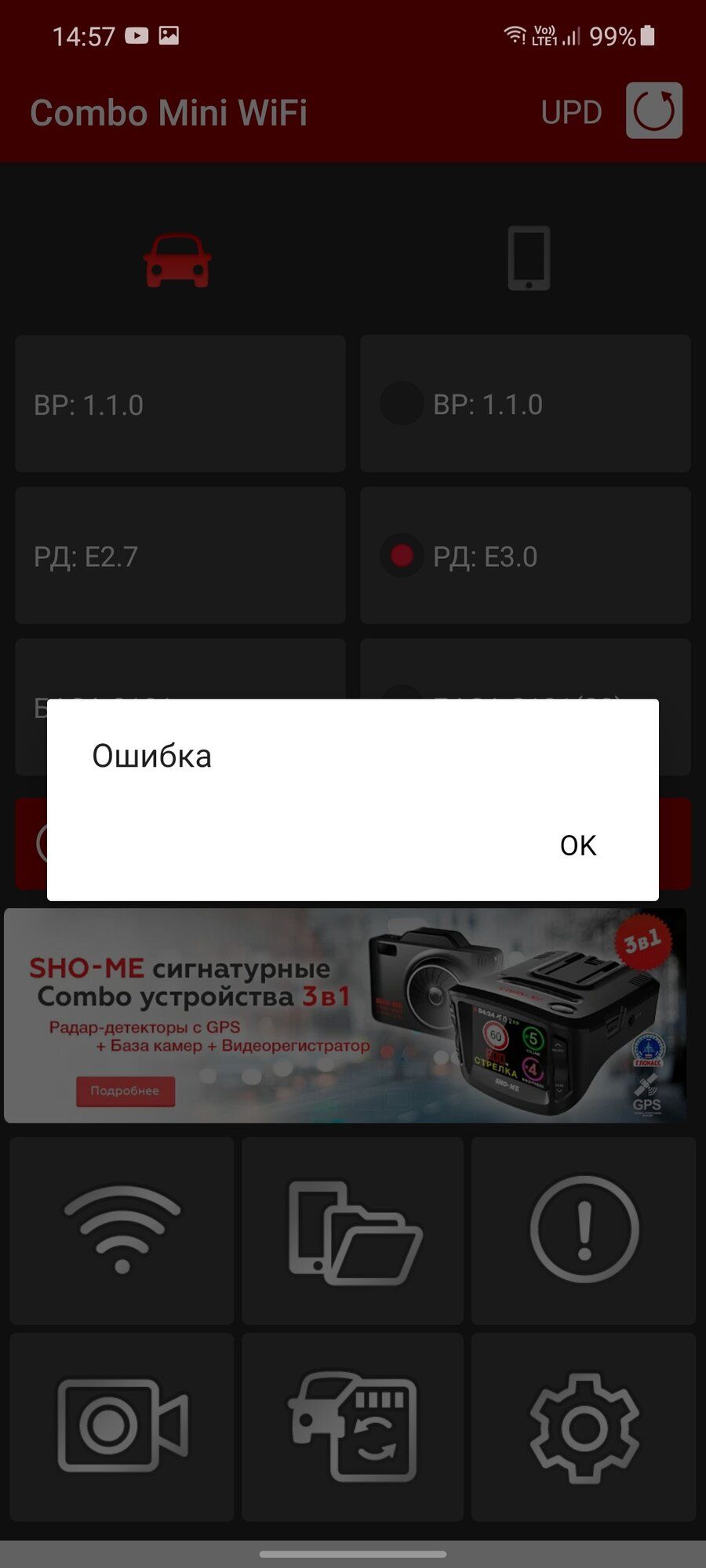

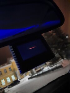

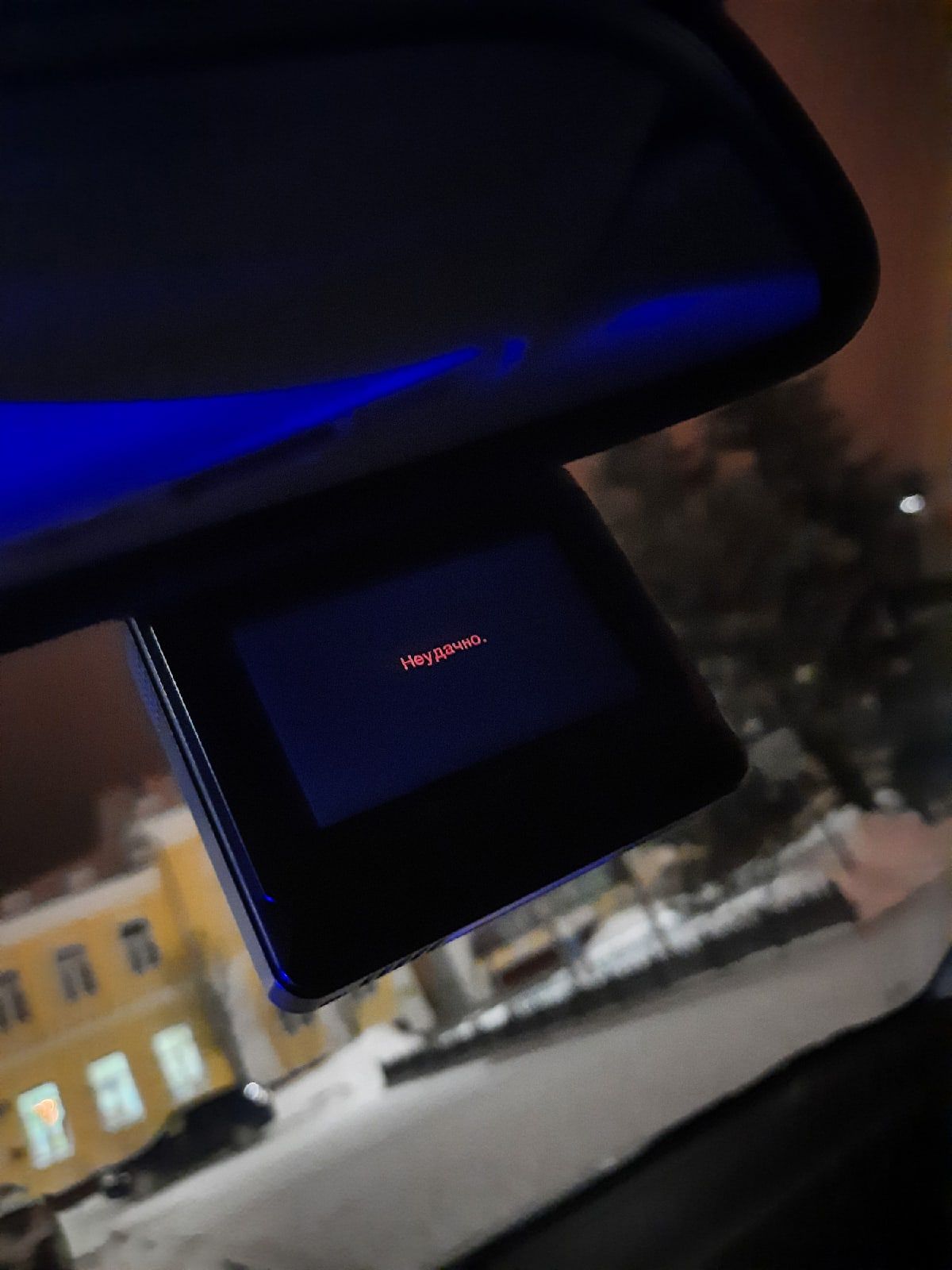

Подскажите, что я делаю неправильно? Не могу обновить устройство. Подключаюсь к нему через wi-fi, захожу в приложение. Там есть новая база. Нажимаю "обновить устройство", за тем загрузка. Перезагрузить - ок. После перезагрузки устройства, на экране надпись: "неудачно" далее устройство выключает wi-fi и переходит в режим рд+вр. Что делать?
    138,4 КБ · Просмотры: 336
    120,7 КБ · Просмотры: 335

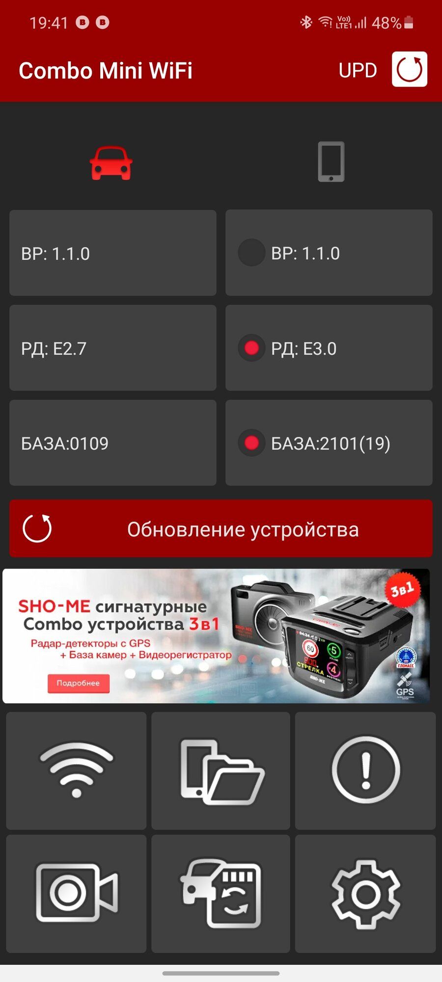

А что в итоге не обновляется? У Вас в программе отмечено РД и БАЗА

Здравствуйте. Сегодня пытался обновить отдельно. База обновилась, РД - нет.
Какая версия РД отображается в самом устройстве? Обновляется ли прошивка РД с карты памяти?

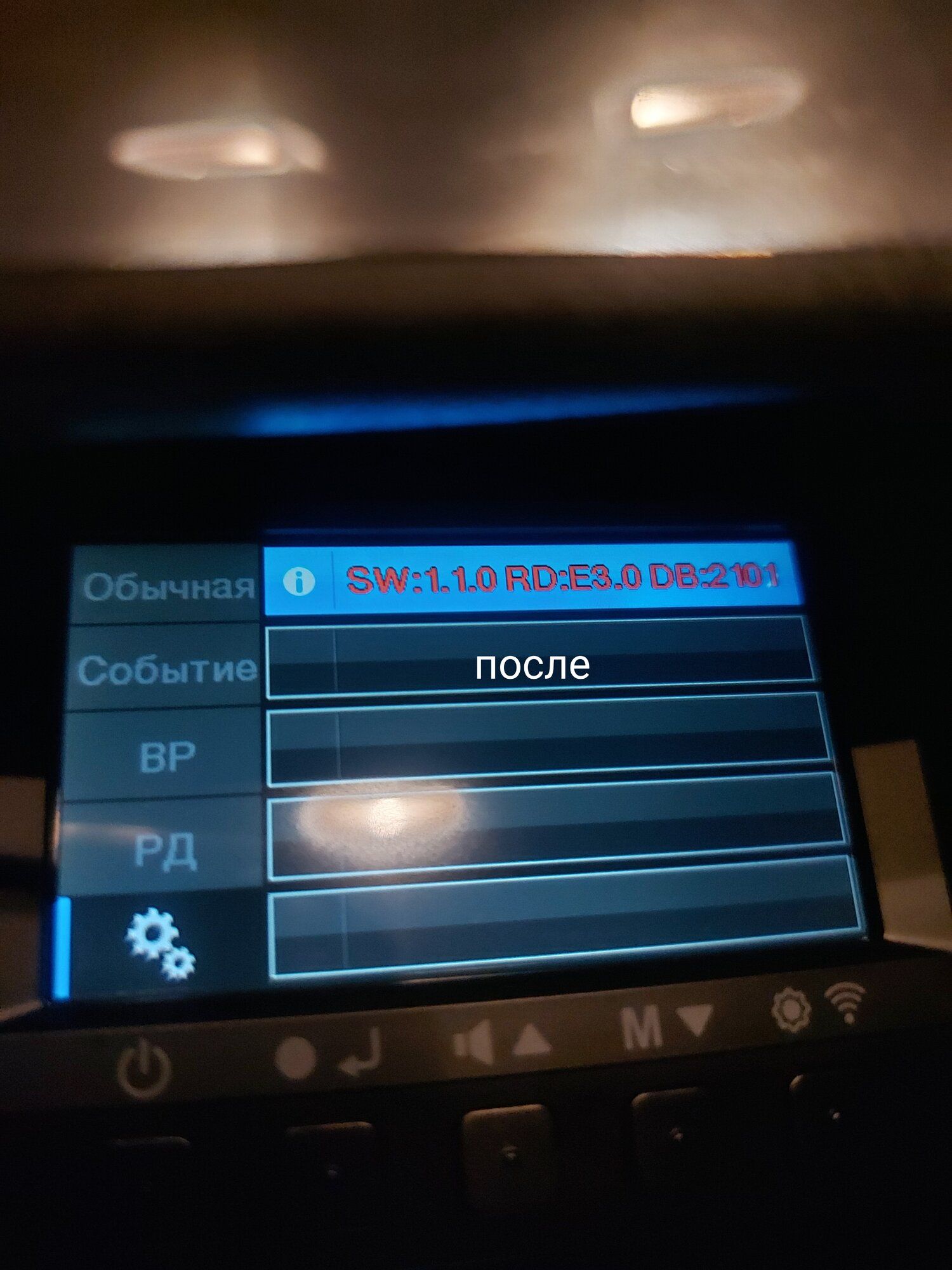

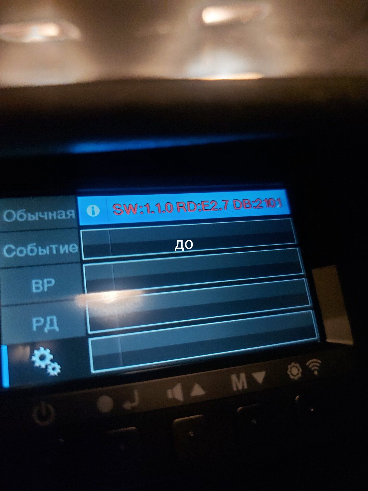

С карты памяти обновляется. Но почему через wi-fi не обновляется?

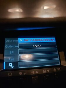

    274,1 КБ · Просмотры: 310
    266,4 КБ · Просмотры: 319
Уточните, пожалуйста, модель смартфона и версию установленной системы. На андроиде можно попробовать очистить данные приложения, на айфоне - переустановить программу.
Samsung a71. Android 10
