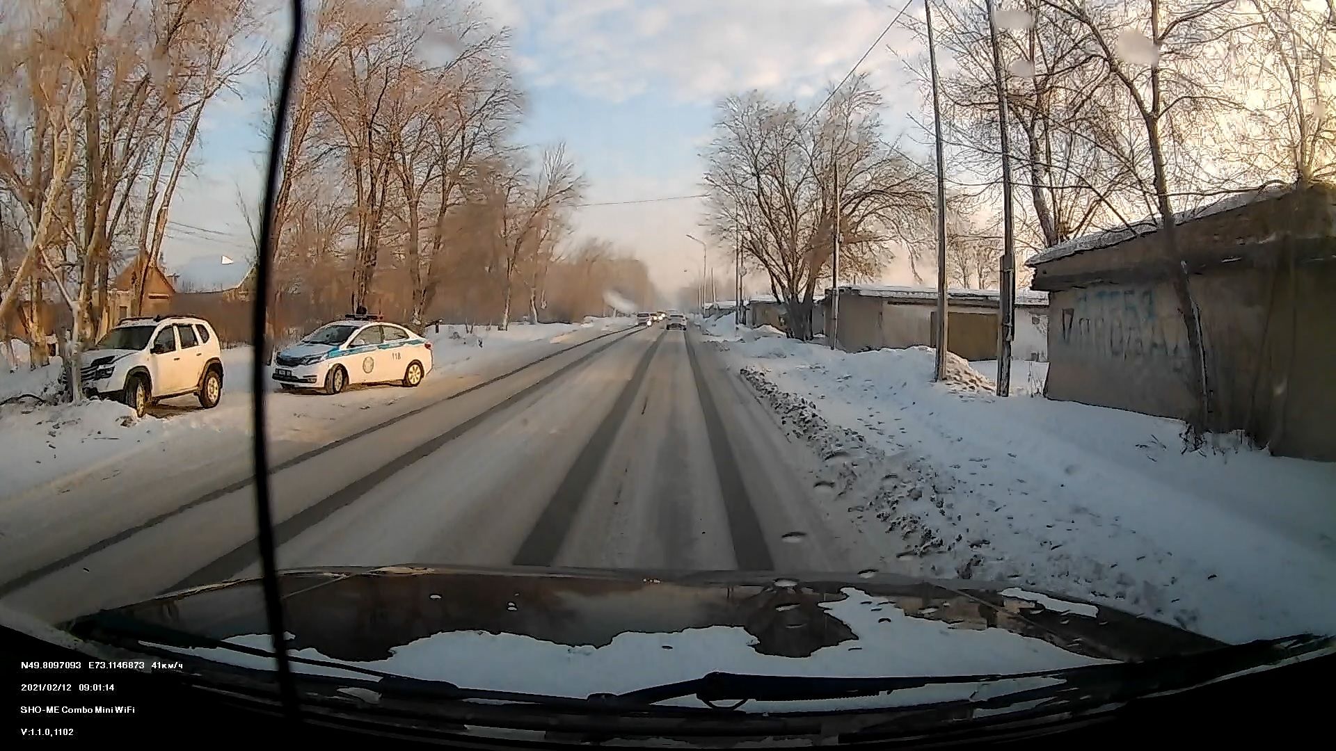

Здравствуйте! Версия ВР 1.1.0 Подскажите пожалуйста по качеству видео - настройки разрешения и битрейта максимальны, окружение достаточно светлое, НО, номера на видео различимы метров с трех, не дальше, видео нечеткое, зернистое, как будто программно увеличено разрешение

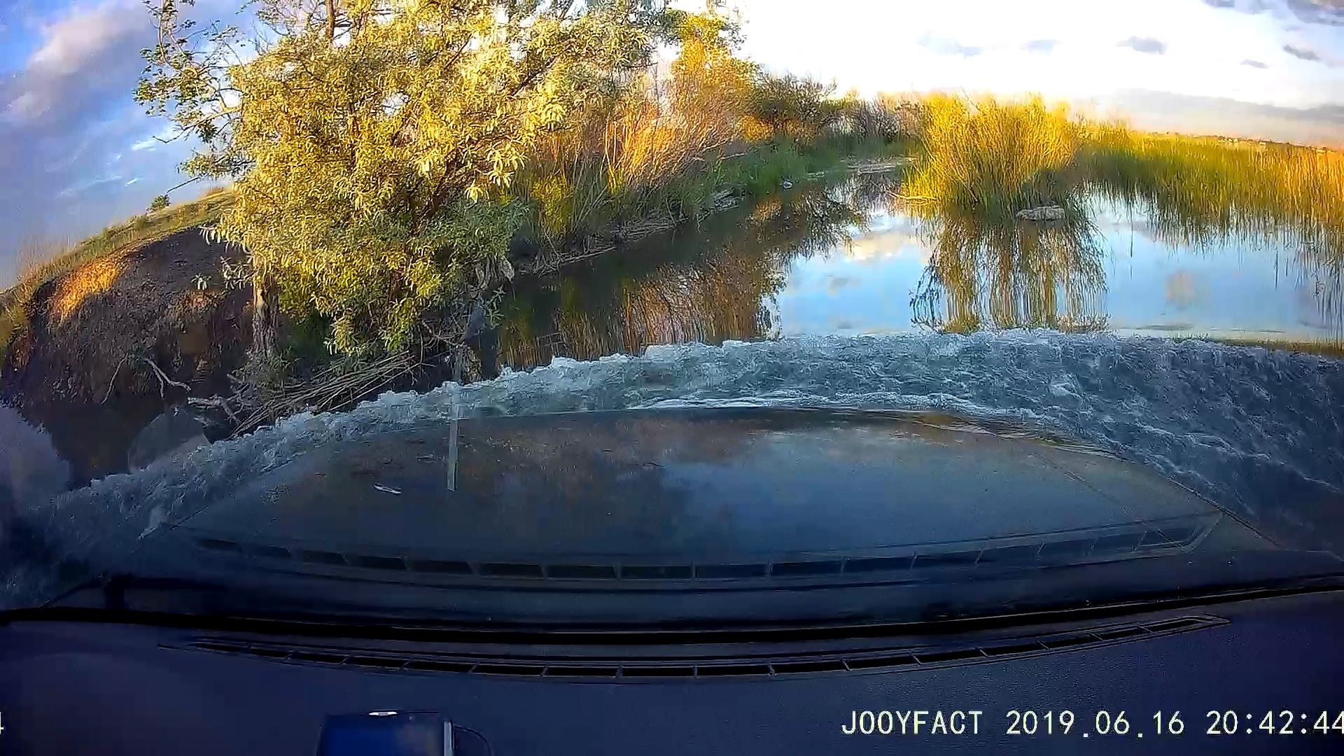

Для сравнения кадр из видео с дешёвого китайца JOOY
Причем трёхминутный файл с разрешением 1920*1080 весит 418 Мб а файл с разрешением 1280*720 весит 416 Мб
@ZloyTopik, судя по тому, что снег на капоте и капли на стекле видны с большей чёткостью, у данного экземпляра некорректно выставлена фокусировка. Гарантийный? - Обращайтесь в авторизованный СЦ, пусть решают эту задачу.
Не гарантийный - разбираете и настраиваете фокусировку вручную, объектив на резьбе вворачивается в держатель, вот поворотом на несколько градусов и меняется фокусировка.
