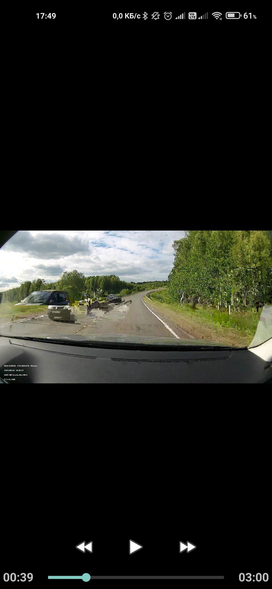

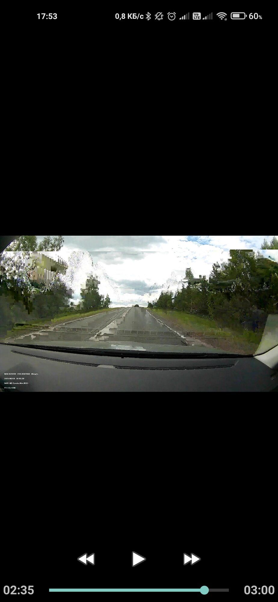

Доброго времени суток, решил посмотреть видео которые назаписывал регистратор и офигел. Видео не то что в пикселях, там просто половина картинки не понятна, на фото ещё более менее
Посмотрите на стационарном компьютере с установленными кодеками.
на компе так же, даже некоторыми проигрывателями ещё хуже, самое интересное не все видео такого качества, есть и нормальные

Залил на YouTube, таже картина...куда капать? Шлефку поменял неделю назад, сначала на неё грешил
Что за флешка? У меня было такое на Combo №1 Signature, причём именно часть роликов нормальные, часть - в артефактах, когда древний сандиск 16Гб помирать начал. Поставил Самсунг 32Гб Эво - проблема ушла.
Сегодня отвез флешку в магазин, где покупал, обещали разобраться и заменить, посмотрел на оф сайте shome-оказывается она по характеристикам не подходит, хотя в магазине уверяли что всё будет работать, как решиться вопрос-отпишусь
