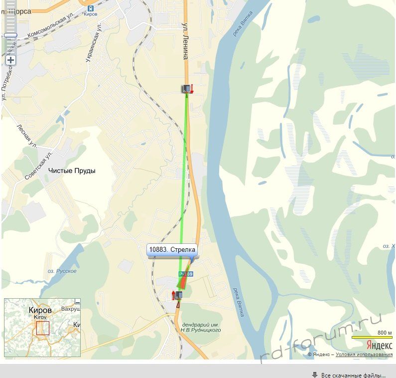

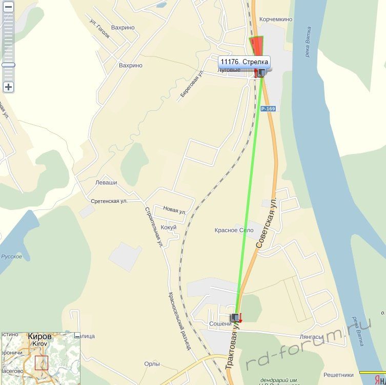

Magnaflux
02.06.2015
35
Sho-me Combo
Tiguan
Доброго времени суток! Вот опять зависает по утрам. Неделю работал нормально и вот уже три дня опять глючит. Всё однозначно отправляю по гарантии.
На работу ехать не хочет:D
Посвящается @S.R. и его протеже @Alchi
Тест на КСС на изогнутом дорожном графе. Лично для @S.R. в тест вставлена Стрелка, а не какой либо другой радар, для него это видно принципиально. :)
И так, прошивка тестовая рабочая, в массовом доступе её нет. Начало КСС дистанция 150 метров скорость 10 км/ч, Стрелка 400 м 20 км/ч , финиш КСС 75м.
Первый участок КСС, начало стоит в одних координатах с точкой Стрелка, для тех кто понимает координаты;
Стрелка 58.5476 49.6869
КСС 58.5475 49.6869
Видео больше 3 мин. В Combo приглушение звука откл., фильтра откл., режим Трасса, на 1мин. 20 сек. реальная Арена в металлическом боксе в спину, рыжий ящик на столбе. на 1м. 40с. непонятная сработка акселерометра (официалам на заметку).
Второй участок КСС в обратную сторону чуть больше, внутри зоны участка КСС стоит точка типа - Стрелка.
Видео больше 4 мин. В Combo приглушение звука откл., фильтра откл., режим Трасса, на 18 сек. на ЛП сработка акселерометра (!)., тут же помеха радарной частью непонятно на что. На 1м. 02с. похоже Арена в рыжем ящике в спину, около муляжа машины ДПС. На 1 м. 04 с. странным образом опять идет оповещение о КСС. ? ? ? На 2м.24 с. Арена в лоб на противоположной стороне.
P.S.
Максимальный уход от зоны участка КСС, на пике примерно 250-300 м.
Как только так сразу. Ты хочешь пост обратно отредактировать?
Сейчас уже смысла нет. Проблема локализована, изучена. Решение (прошивка) есть. Ожидаем выхода в свет.
Да и Мск/МО ГИБДД явно помогло, поснимав дурку с дорог.
"Так меня еще никто не называл" (с) Уж лучше как было - просто неадекватом, без премудростей.
Прогресс радует, у меня только один вопрос возник - а на обычной текущей прошивке по этим точкам прогонялся комбик? Ошибка воспроизводилась? В каком виде - полное отсутствие оповещение о начале КСС (как у меня) или потеря участка КСС где-то в середине?
У меня тоже дублировалось оповещение, но только на Стрелку, звучит почти слитно "Стрелка-Стрелка". Но на том участке заход на Стрелку уже по дуге идет, может из-за этого...
Я все ошибки воспроизвел на тестовой. Не могу пока в тех же условиях проверить прошивку, которая у Майкла, но потери средней скорости на изгибе быть не должно точно
