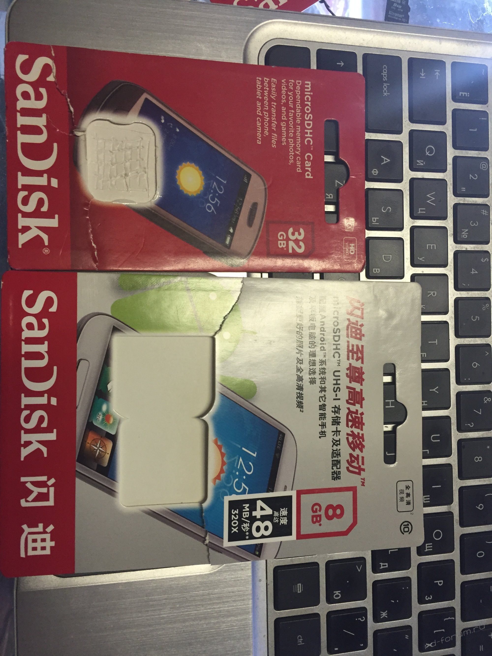

Есть какие то заведомо работающие варианты?
Только отзывы фактических покупателей и честность продавца. 2 понятия о которых сложно судить. Пример:
Та что в красной упаковке ( человеку не знаю кто продал, но денег с его слов взяли около 7 тысяч тенге, чтобы понятнее было :около 1300-1400 рублей) на Комбо 1 работало около 30 секунд и зависало. То что в светлой упаковке , работал с ними больше года, ни одного брака. Хотя и это привозил с Китая. Покупай в нормальном магазе и требуй гарантию хотя бы на проверку. Есть куча прог для проверки карт памяти, чтобы заявленное совпадало с фактическим надо бы проверить.

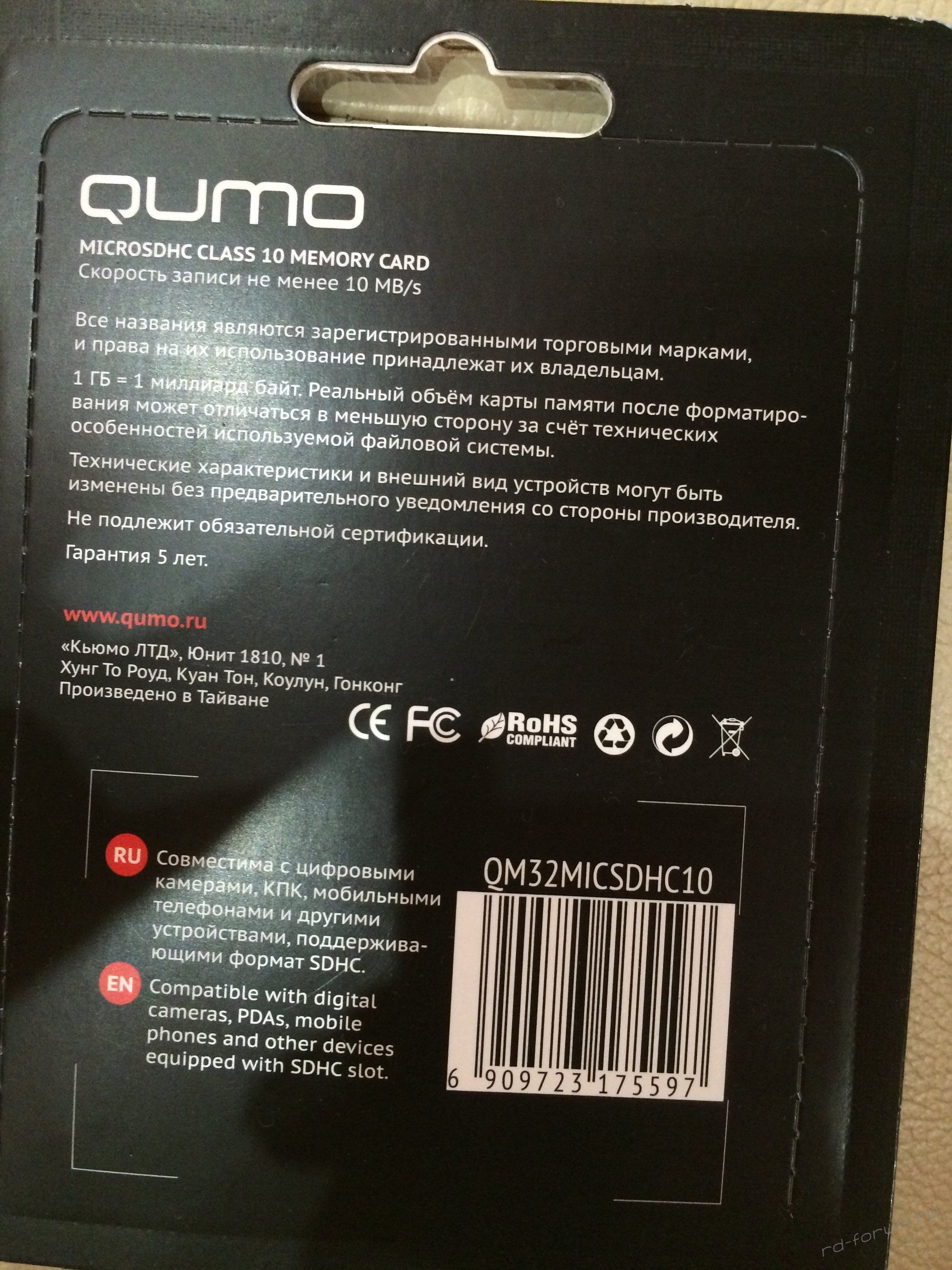

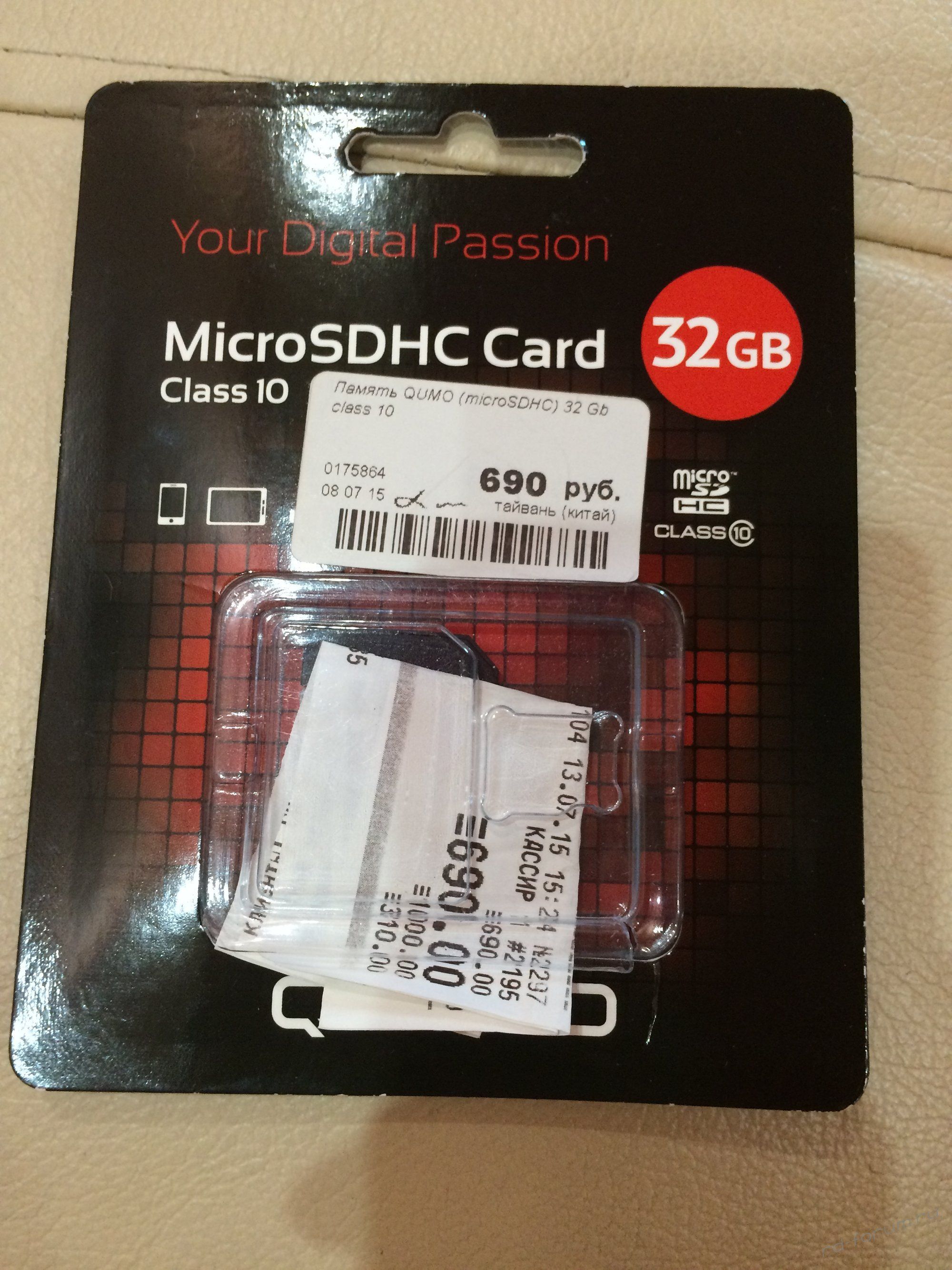

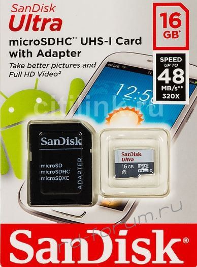

Покупал год назад, цена смешная, :) гарантия ! пять лет ! и известный продавец уверят что без проблем в течении гарантийного срока поменяет или вернет деньги, поэтому чек храню как зеницу ока :D за год эксплуатации не было проблем не на одном комбо устройстве.

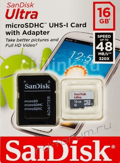

Взял такую... Артефакты исчезли.
