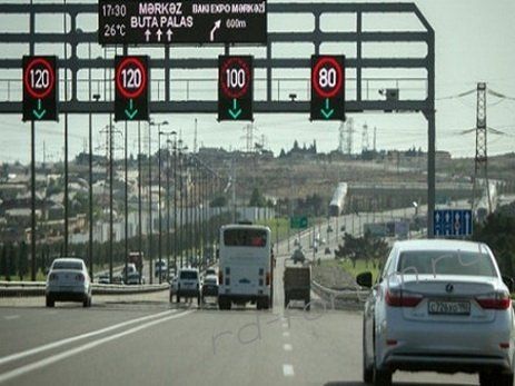

Там что реально такой разрешенный лимит ?

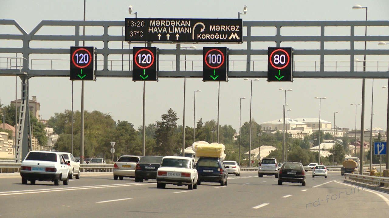

По второй проблеме проверю. А где такие точки с такими ограничениями?
Знакомые поехали в Грузию, сообщают, что на ограничение скорости 110, прибор также оповещает о лимите 100, хотя на экране в кружке 110.
Да, проверил, выше 100 оповещает для любого значения только фразой Сто. Замечание отправлено заинтересованным лицам.
