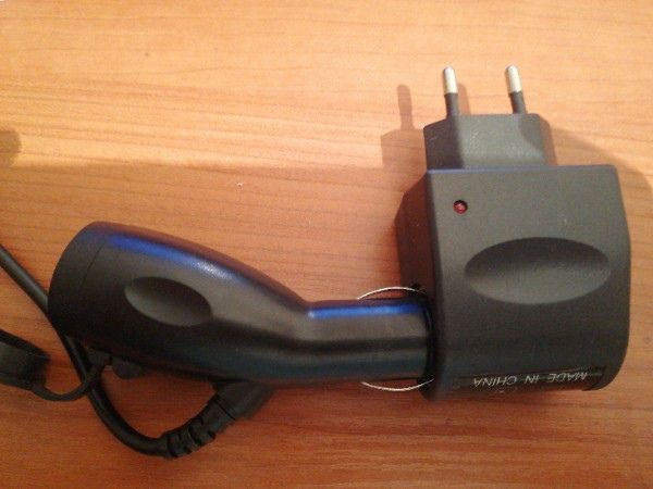

Я нет, но люди даже когда чз пк, вставляют адаптер 12в,потому что они не видят конец, а читают: устройство.
Он у вас написан в Общем разделе, в шапке, и они думают это общее, для 2-х (прошивка и база).
Один даже принёс адаптер и переходник к сети, и показывает, мол вот так включил 12в дома у себя, потому что так написано в шапке (на оба варианта)
    34,1 КБ · Просмотры: 167
В шапке не написано на оба варианта. В шапке написано только про карту памяти. Тупость неискоренима, чтобы не писал производитель.
