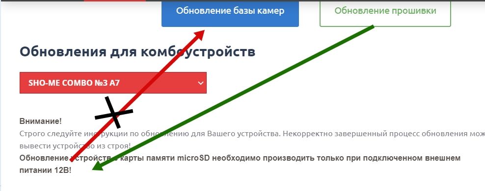

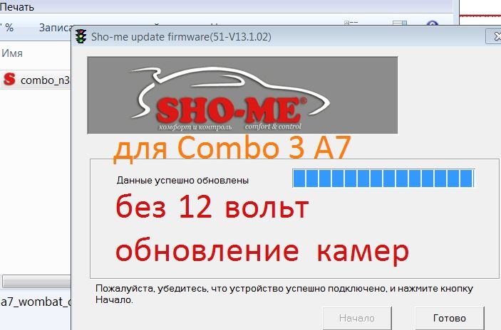

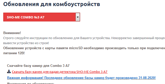

Сколько можно путать людей,что при Обновление Баз камер для Combo 3 A7 не надо 12 вольт ? Вас уже просили 3 мес назад изменить этот текст.
Вы сделали ОДНУ шапку д
а) ля Обновления прошивки и
б) для камер.
Поэтому новички не могут обновить камеры,точнее подключают 12 вольт (при обновление камер)
Уберите это из шапки про 12 вольт -для камер,оставьте только для Прошивки.
б) для камер.
Здравствуйте! На сайте русским по белому написано, что обновление устройств с КАРТЫ ПАМЯТИ необходимо производить только при подключённом внешнем питании. И ни слова про обновление базы камер. Также есть инструкция по обновлению, которой нужно следовать.

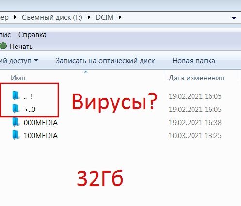

Первые 2 файла нужны или это Китайские символы?
Менять флешку ,сходить с чеком и сказать что флешка брак?
