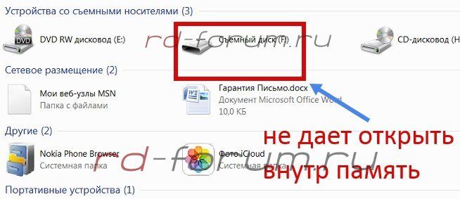

Почему то на микроСД ( 8Гига класс 10) папка DCIM пустая (нет даже папки 100MEDIA)-это что, я ездил почти 3 мес) без включения записи (и не знал пока не проверил)?
А экран то показывал дорогу,наверно не обратил внимание ,что должен мигать красный круглишок.
Но всеравно,должна же была создаться папка 100MEDIA, где она?
Как писалось выше на флешке нет слово Ultra,значит наверно подходит.
Но рядом был какой то файл freware (примерно так вроде имя файла)и он много весил (может туда запись сохранилась?) Какой прогой это проверить?
Дайте драйвера или спец прогу,чтоб посмотреть внутр память,может там что записалось?
Очень нужна одна запись.

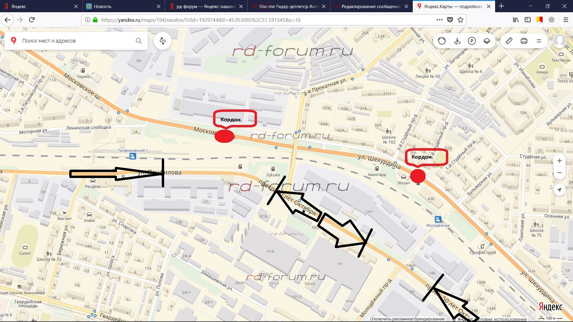

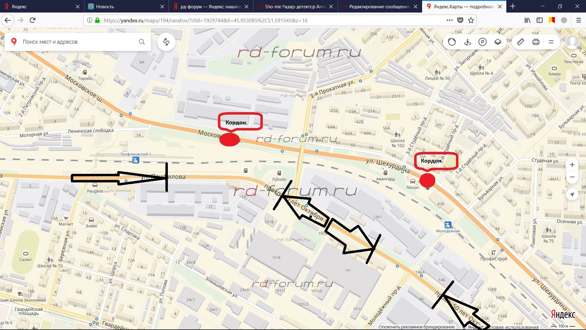

Осталось еще замечание по базе радаров. Имеется недостаток - ложное голосовое оповещение на радары, находящиеся на параллельной улице. Как пример:
Если еду по Панфилова-50 лет Октября, происходит оповещение на радары на Московском шоссе и на Шехурдина. Не мешало бы доработать программу.
Лично моё общее резюме:
Девайс не плохой, практически все недостатки, которые были (дубеющая присоска, ложные срабатывания диапазона "Лазер", зависания и перезагрузки видеорегистратора) компания устранила достаточно оперативно, бесплатно и вроде качественно. Техподдержка на высоте, признают недостатки устройств и устраняют их без дополнительных денежных вливаний со стороны потребителя - за это отдельное спасибо, редко в наше время такое встретишь.
Если доработают кронштейн и уберут ложные голосовые оповещения на радары соседних улиц - будет отличный девайс.
