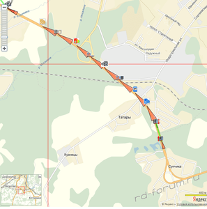

И так, как же и что озвучивает Combo №3 ?
Для этого собрал тестовые точки speedcam на отдельном участке дороги которую может по типам озвучивать Combo №3 :)
Первым идет тип участок КСС, за ним и далее по порядку: Камера поста ДПС, Пост ДПС, Стрелка, ММ радар, Видеоблок, Контроль светофора, Муляж, Система Поток, Стационарный радар.
У всех камер лимит скорости в базе 20 км/ч, Дистанция оповещения 300 м.
В РД настройка дистанции минимальная 400 м. OSPD 140 (оповещение о превышении установленной скорости)
Поехали...
Однозначно присутствует в начале съедание слов оповещения о КСС, далее я так понял вклинивается постоянное слово Внимание .., это скорей всего когда превышен лимит OSPD или информация о превышении лимита 20 км/ч, так и не понял.
Думаю нужно как то упорядочить это слово Внимание, а еще лучше сделать его отключаемым программно, кому надо пускай слушают Внимание, по мне совершенно лишнее и так понятно что раз заговорил, значит внимание слушаю o_O
По поводу типов присутствует небольшая путаница.
Тип Камера поста ДПС - озвучивает как Фиксированная камера, желательно получить предупреждение как - Камера поста ДПС.
А вот тип Стационарный радар озвучивает как Маломощный радар, коим он не является.
Точно так же озвучивает и Маломощный радар, что есть правильно.
Так же можно поменять оповещение тип Стрелка-видео на Видеоблок, думаю так будет правильней.
