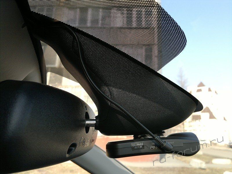

Видил, но это опять же свисающий кабель к прикуривателю. Хотелось бы вообще избавиться от лишних проводов.
Дык, а как есть желание прицепить? Я, к примеру, цеплял Комбо 1 к "вежливому свету" (у меня Гранта Люкс). провода достаточно 30-40 см. "+" на плюс, "-" на минус. Так и с этим проводом планирую поступить. Оттяпать разъём "папу" USB и опять же прицепить к "вежливому свету". Если же Вы хотите прицепить в другое место, например к замку зажигания, то ничего не стоит отрезать USB, удлинить кабель до нужного размера и подключить к ЗЗ. Обычно кабель прокладывается под обшивкой. Место соединения не будет видно, т.к. оно будет находиться под обшивкой.
Нечто подобное на фото (нашёл на Яndex картинках, надеюсь автор не в обиде будет). Длина видимого кабеля около 30-40 см.

А по верху через стойку и бардачек к прикуривателю не хватает?
Проблема в том, что если тянуть провод таким образом, всё равно приходится включать/выключать Комбик в/из прикуривателя и он разбивается со временем. А если подключиться к бортовой сети, то проблемка уходит :) А разветвитель прикуривателя ставить не хочется. Это лишние контакты. На наших дорогах, или не дай бог ДТП, может контакт пропасть в самый неподходящий момент. У моего знакомого подобная фишка уже случалась.
