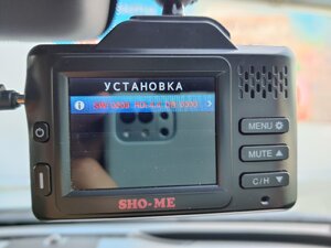

Здравствуйте! При обычном использовании регистратора слетела база радаров и не хочет обновляться. Пробовал базы за несколько разных дней, три разных флешки, пишет "неудачно".
Была установлена последняя прошивка, попробовал ещё раз перепрошить, закинул файлы на флешку вместе с базой, прошивка обновилась успешно, ещё какое-то обновление прошло успешно, а базы опять не встали.
Может кто в курсе, что делать?

Вот. ПО и РД устанавливаются без ошибок, а база сразу же после обновления и потом отдельно не хочет

А базу точно от Smart используете? Не Smart Signature?
Попробуйте на 1,2,0 откатиться
Slayer_113
08.08.2023
Реакции
0
Беларусь
SHO-ME Combo Smart
Opel
Поборол таки. Обновлялся на прошивки с прошлой страницы. Сначала обновился на 1.0.6, прошивка успешна, базы в комплекте не успешно. Затем обновился на 1.0.7 и все прошло успешно, и прошивка и базы из архива. Ну а потом на последнюю, и все наконец-то прошилось, базы встали, о камерах теперь опять оповещает.

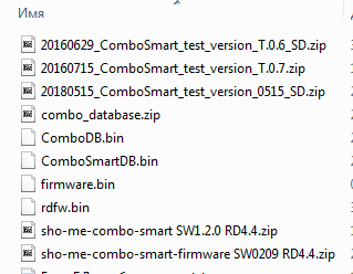

Какую версию именно надо, посмотрю у себя

Доброе утро, при установке баз пишет: неудачно, прошивку откатывал на 1.2.0,и пробовал установить еще раз, но завершилось неудачно так как версия ПО старая, еще раз обновил на актуальную версию ПО, но базу так и не удается установить, есть вариант установить старую версию ДБ, но ее не могу найти, если есть старые версии ПО и ДБ не могли бы поделиться, на сайте ссылки на старые версии которые есть не работают.
Всем добра и мира! Попался аппарат с такой-же проблемой и где взять эти прошивки? :pardon:
