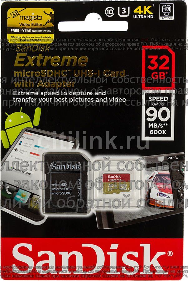

Всем привет ! Ну вот и я стал обладателем этого устройства .Это моё первое устройство в виде комбо агрегата ,сегодня испытал и скажу что - мне нравится . Если не трудно кто-то может пояснить поподробней что и как в нем настроить в меню , ведь есть ребята кто не одно устройство обкатал и знает что и как нужно выставить для комфортной и правильной работы . флешку в него поставил -
microSDHC UHS-I U3 SANDISK Extreme 32 ГБ, 90 МБ/с, 600X, Class 10
как тут писали выше - получше и по шустрее.
