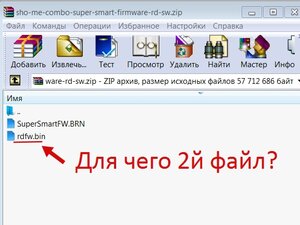

Информация по обновлению базы радаров и прошивки:
При перепрошивке и/или загрузке базы камер на устройство должно обязательно подаваться питание!
Для обновления понадобится microSD карта. На карту microSD скопируйте файл базы радаров ComboDB.bin и, если необходимо обновить и прошивку, файл прошивки SuperSmartFW.BRN.
Вставьте карту с файлами в Combo Super Smart и включите устройство. Процесс обновления должен начаться автоматически. На экране появятся значки 0 и Х. Необходимо выбрать 0. Первой будет обновляться прошивка (если она записана на карте памяти), нужно подождать до полного завершения обновления , далее аналогично происходит обновление базы камер. Также нужно подождать до полного завершения обновления.
