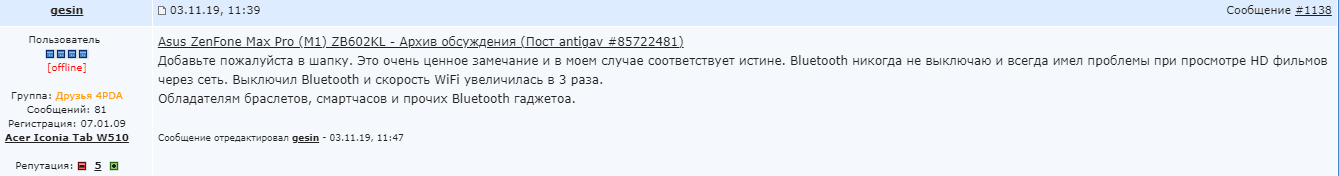

Про странному :cool: стечению обстоятельств, у меня точно такая же звонилка. Подтверждаю, есть проблемы с соединением по вай-вай комбо и телефона. Неактивны три нижних кнопки в приложении, нет данных, об установленном ПО в комбо, нельзя обновить (читаем нет подключения). Лечится удалением в телефоне подключения по вай-вай и коннектом снова. Но в чём соль этой ситуации... Уровень сигнала телефон текстом показывает "отличный", но в шторке, в значке вай-вай, сигнала нет. Сдается мне, что это косячок именно телефона. Есть проблема с вай-вай при включенном синезубе. Добрые люди с 4pda писали об этом, ТЫЦ!.
Синезуб включен?
    9,8 КБ · Просмотры: 240
Синезуб включен?
да, включен, т.к. громкая связь настроена. И подключился в итоге к комбо точно как Вы написали - через удаление сети, повторный поиск, ввод пароля и вуаля. Спасибо за информацию.
Синезуб включен?
проверил вчера повторно эту теорию. Подключается раза с третьего-четвертого цикла "удаление установленного соединения-установление нового с вводом пароля". Bluetooth был все время выключен. Кстати, когда соединение комбо с мобильным все-таки установлено, на телефоне по-прежнему горит значок wi-fi с крестом, т.е. нет сигнала. Во время соединения скачал одну запись - все ок.
Резюмируя: все прелести работы с комбо через wi-fi доступны не для всех моделей мобильных с Андроидом. Нет понимания, с чем это связано и как исправить. А главное - вчера обновился/смог скачать видео, но нет гарантии, что через неделю мобильный вообще будет соединяться с комбо.
    129,4 КБ · Просмотры: 250

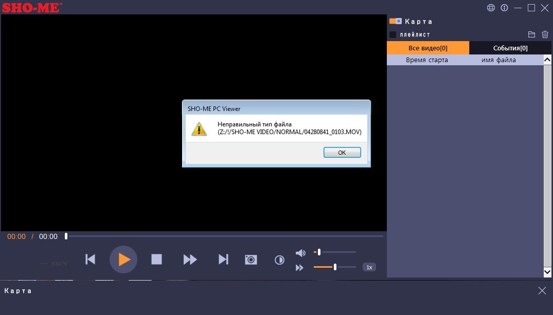

Приветствую форумчане!
Тех.поддержка sho-me по телефону кроме как послать отправить писать в тех.поддержку по e-mail ничего не в состоянии сделать... Однако
В скайп пользователя, с указанным в разделе контактов на оф.сайте именем, вообще не существует...
На e-mail они тоже не отвечают... Вот тебе и тех.поддержка (к слову, аналогичная служба каркам-а консультируют и отвечают очень оперативно стараясь решить проблему пользователей).
Может кто сталкивался со следующим:
скаченные на ПК с устройства видеофайлы, при попытки воспроизведения через «Плеер для воспроизведения видео для ПК SHO-ME PC Viewer», ссылка на который размещена на сайте устройства (Sho-Me Combo Vision Signature - видеорегистратор с антирадаром), не воспроизводятся вообще.
Выдает ошибку – «Неправильный тип файла».
Соответственно не удается просмотреть видео с одновременным наложением маршрута движение авто на карте.
Как изменить тип записываемых файлов так, чтобы они отображались в «SHO-ME PC Viewer» и шло наложение маршрута движения на карту?
Или это устройство вообще не поддерживает данную возможность?
Есть такое.
Но файл корректно открывается в VLC и в Windows Media.

Есть такое.
Да, видеофайлы абсолютно корректно открываются для просмотра любыми сторонними плеерами.
Но, ни один из сторонних плееров не совместит видеоряд с отображением движения а/м на карте
Вопрос именно в том, как сделать так, чтобы воспользоваться этой возможностью

Прежде нет.
Сейчас попробовал, запускается с ошибками "get metadata the request was forbidden. your credentials may be denied or suspended" + ещё какие-то окна ошибок. Но, после воспроизводит видео и отображает маршрут на карте
Спасибо за идею попробовать плеер от стороннего производителя
