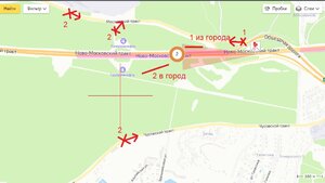

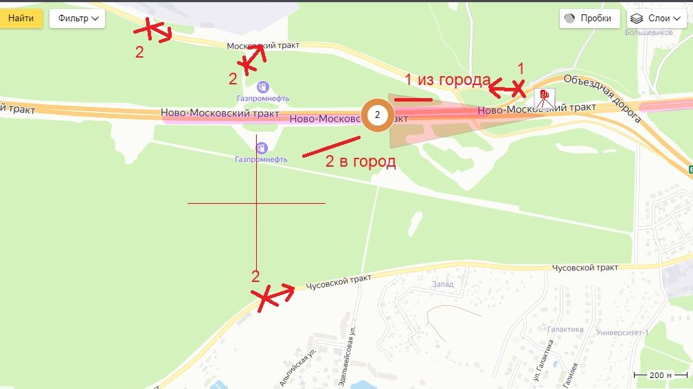

Здравствуйте. Не знаю в нужную ли тему попал, можете подсказать по базам камер. Две камеры, точнее ПЛАТОН, в заблуждение вводят. Радар предупреждает о них на параллельных дорогах, никак Не пересекающихся. Местным кураторам писал, они мою проблему поняли, исправили настройки в базе но ничего не помогло. У вас есть какие-то «свои настройки» по базе? Могу схематично обьяснить суть проблемы
Ссылку на точки Платона дайте с карты speedcamonline.ru

здесь писал по этому поводу, тогда поменяли зону контроля по полосе
на схеме крестиком со стрелкой указано место начала оповещения
если SHO-ME обновляет свои базы со speedcamonline.ru "не внося никаких изменений" то это неизлечимая проблема и мой вопрос закрыт

А Вам крайне нужно оповещение о Платонах? Может его вообще отключить? Потому что такая проблема будет именно с Платонами, для них используется немного отличный алгоритм обработки точек из базы.
