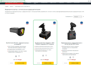

Хотел купить данный радар, но прочитал здесь о том, что выпускать перестали, подскажите может взять другую модель от шо-ми или эту поискать?
-=Nick=-
29.06.2015
870
Sho-me, Neoline
Лада Веста
Sho-Me Combo Vision Signature снят с производства. Сегодня этот видеорегистратор с радар-детектором выпускается под другим названием и другой бренд - Inspector Mike S
ТЫЦ!
По характеристикам вроде похож. И на внешний вид тот же самый.
P.S. Так и есть?
ТЫЦ!
P.S. Так и есть?
Так и есть. Как и другие модели шоми теперь инспектор - лима (N3 iCatch), спарта (N 5 A12), гермес (N1 Signature), браво с (Mini WiFi)
