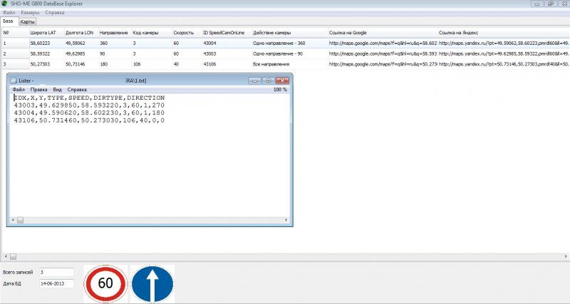

    36,2 КБ · Просмотры: 853

азимут 180 и направление 180 и 360 других нет.
В спидкаме есть множество других
---------- Post added at 15:16 ---------- Previous post was at 15:02 ----------
Убрал комментарии ! все стало на свои места!
стал показывать другие углы,но переворачивает их
в исходнике 54 а в импорте 234.....
Сделал импорт IGO ,углы сохранились корректно

Кто-то раньше писал, не помню кто, что азимуты при конвертировании зеркальные получаются, именно в Навителовском спидкаме.:pardon:
так и должно быть, Навител хранит перевернутые на 180 градусов !
---------- Post added at 15:37 ---------- Previous post was at 15:35 ----------
вот было
вот было
спасибо за подсказку! а то я маленько запутался :pardon:
