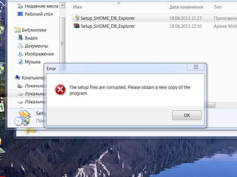

xDriver.Извини конечно,но вот только попытался поставить твою новую версию программы и Windows 7 выдает сообщение об ошибке!! Пробовал запустить в совместимости с ХР SP2 таже фигня.. арххив проверил на наличие ошибок их нет. преведущие ваши версии программы устанавливались без проблем. вот такие вот пироги.. С уважением к вам xDriver!

скрин ошибки можете показать ?

Вот скриншот только сделал. Видео кстати только с ограниченым доступом,не посмотреть. *DRINK*

Про видео спасибо, поправил.
Скачал только что архив на домашний комп (Windows 7), все нормально запустилось.
Перезакачайте может чего не так.

попробовал перезакачачь еще 5раз новую версию программы,а результат все тотже - туже ошибку выдает! снова попробовал запустить превведущие версии программы с-01-05- все запускаются к установке без проблем как обычно,окно установшика на синем фоне.а вот версия 1.06 нихочет ни в какую..Интересно что такое может быть? С уважением к вам xDriver!*DRINK*
