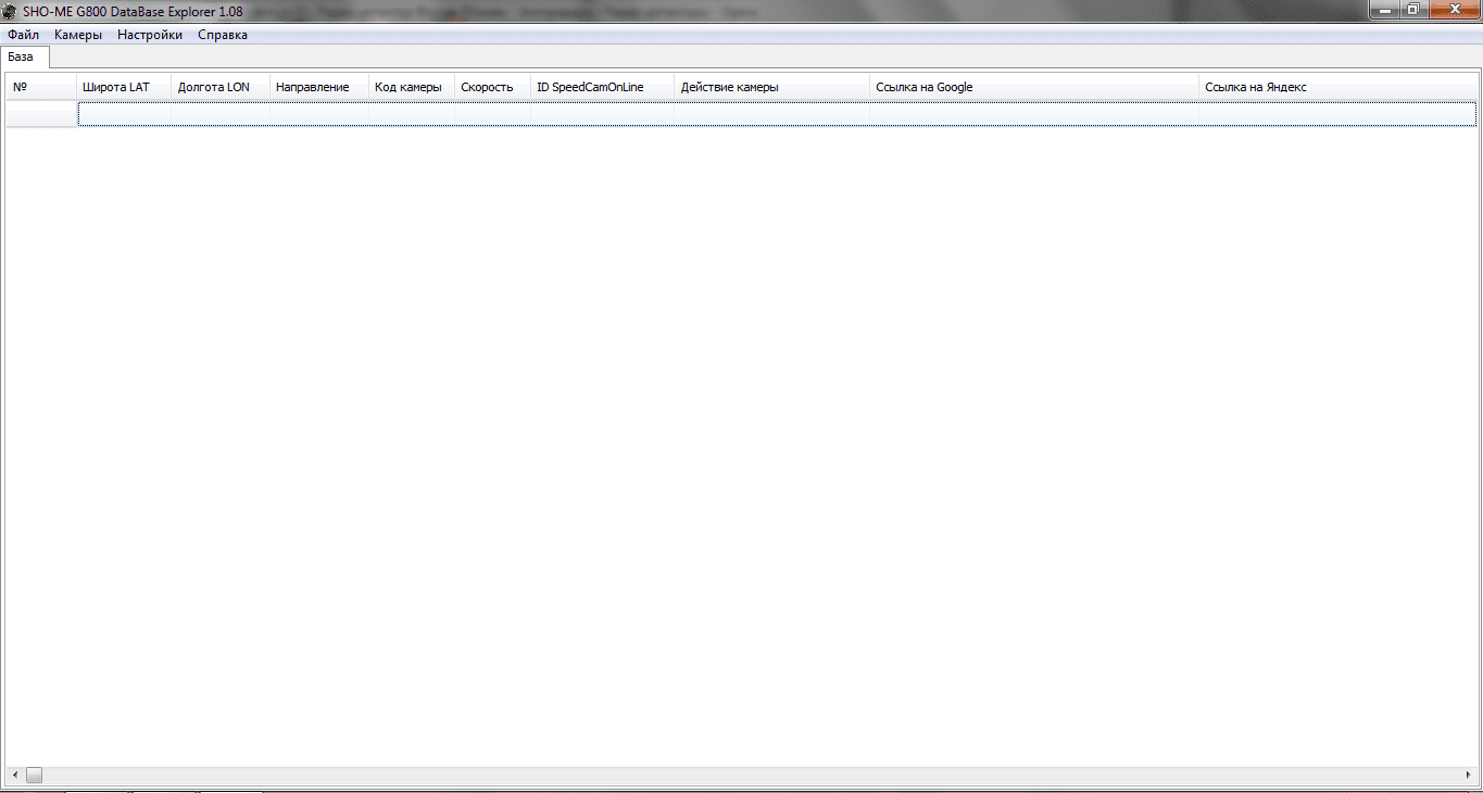

Мужики помогите, не могу догнать, скачал инсталлятор программы( вот этот - Setup_SHOME_DB_Explorer.rar), открываю программку. появляется вот это - Снимок3.PNG где тут голосовой файл или я не то скачал?

Igorek просмотри по какому пути установилась программа. В папке с программой есть папка DB_SOUND. Вот в ней и лежит голосовой файл. Только он для прошивок вплоть до августовской. Для февральской голосовой файл другой. Его искать вот тут http://rd-g800.ru/

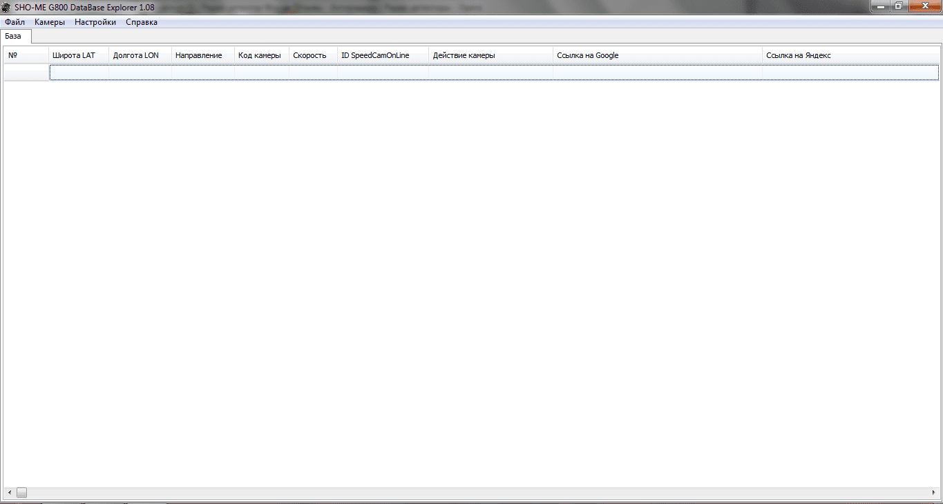

Мужики помогите, не могу догнать, скачал инсталлятор программы( вот этот - Setup_SHOME_DB_Explorer.rar), открываю программку. появляется вот это - Посмотреть вложение 10356 где тут голосовой файл или я не то скачал?
Файл->Открыть голосовой файл[DOUBLEPOST=1394538319][/DOUBLEPOST]
