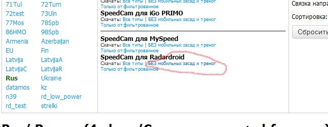

Вам это не нужно. Скачиваете актуальный файл со спидкамонлайна, импортируете и прошиваете
Я понимаю, что это всё реализовано, но смысл программы это допил базы под себя, мне допустим надо заменить для себя одни коды на другие и включить измерение расстояния до них.
И ещё: как слить две базы в одну?
Больше возможностей открывает эта программа, хочется всё больше и больше... :)
Раньше для составления базы пользовался мапкамом, теперь туплю со спидкамонлайн, не догоняю, как скачать базу...

Ну да, не сказал, у меня база без мобильных засад и треног
5 703

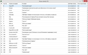

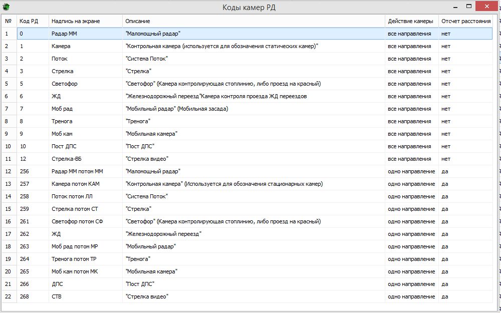

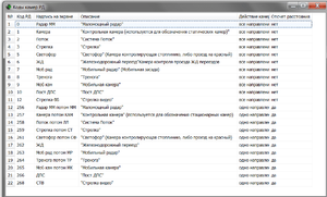

@vovan11 как в новой версии программы задать камере код, который я хочу?
5 807
Для обозначения мобильных засад, для камер, контролирующих во все стороны проезд на красный на перекрестках и т.д. - в целях сокращения размера базы.
Благо, у нас пока такая проблема не стоит и, действительно, однонаправленные - удобнее в работе.
Ну если тока для сокращения размера базы. мобильные можно с направлениями делать. На перекрестках-тоже 4 поставил и все. Зато и озвучка и отсчет расстояния и предупреждалка о превышении скорости будут работать:) Понял. Спасибо.[DOUBLEPOST=1394870045,1394869740][/DOUBLEPOST]
Не понял вопроса. Если задавать коды которые используются то из самой программы. А если которые не используются-какой смысл? Вот список кодов. Открываете нужную точку и в поле наименование камеры выбираете , что хотите.
