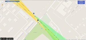

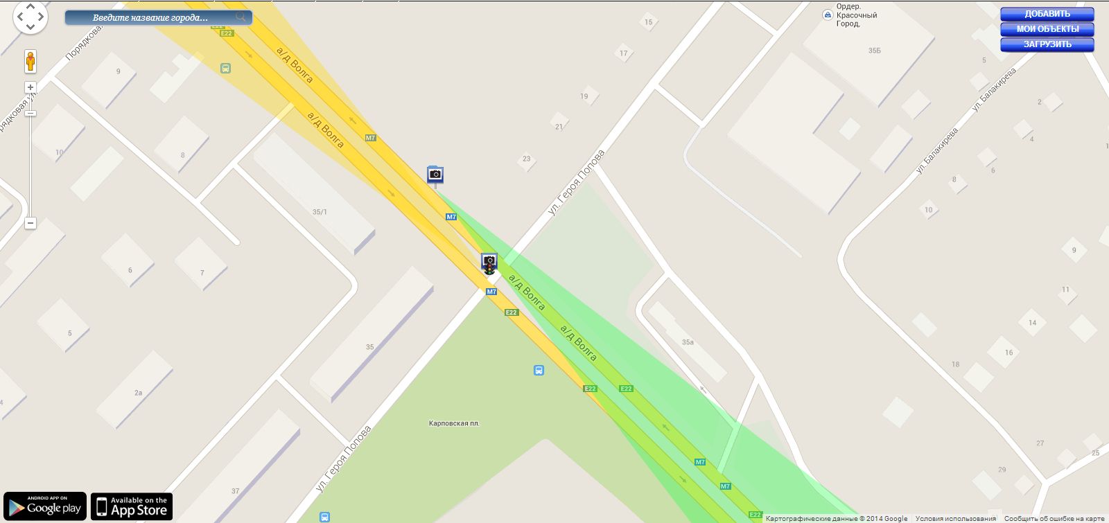

Вы несколько передергиваете факты. В том месте где на спидкамонлайн висит камера-светофор, на Мапкаме точно такая же камера стоит. А Ваш Автоураган несколько подальше находится. Поэтому по поводу Светофора мнения у Мапкама и Спидкамонлайн совпадают:) А вот почему автоурагана нет в базе спидкамонлайн-ну наверное никто не присылал инфу о его наличии. Или вы хотите чтобы эти 2 проекта друг у друга слизывали данные и мы бы имели 2 абсолютно идентичных ресурса?:) Какой смысл? Каждый ресурс хорош по своему.
    89 КБ · Просмотры: 865

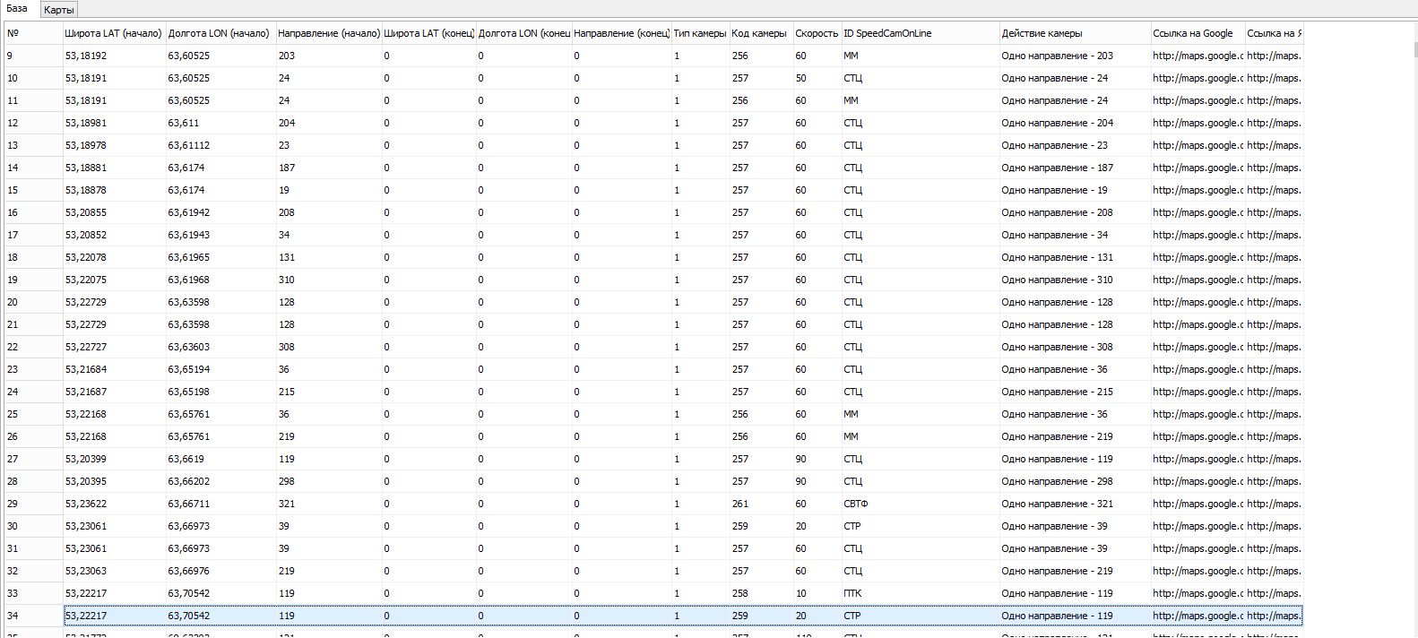

А если серьезно, то вот Вам результаты эксперимента:
Имеем 5 точек. В каждой точке по 2 радара. С одним направлением и координатами естественно. Скорость движения авто всегда 30 км/ч.
1-Стационарка, ограничение 60
2-Маломощный, ограничение 60
Стационарка, ограничение 50
3-Стационарка, ограничение 60
Стрелка, Ограничение 60
4-Поток, ограничение 10
Стрелка, ограничение 20
5-Поток, ограничение 60
Итого 1 точка-стандартная сработка на стационарку, как будто она там одна стоит
2 точка-сработка на стационарку Маломощного как бы и нет там вообще
3 точка-сработка на стационарку.
4 точка-сработка на Стрелка с визгами сбавьте скорость
5 точка-сработка на Маломощный
Т.е выходит что если 2 радара в одной точке-то сработка на тот что с меньшим кодом? Я конечно не все комбинации перебрал, но 4 случая-это совпадение или закономерность уже какая то?
Что будет если радары разнести метров на 20-30? Не пробовал. С ночной сегодня. Спать хочу как собака:)
Может вечерочком прокачусь.
ЗЫ. Хотя нет в случае с маломощным и стационаркой-сработала стационарка с большим кодом. Тогда связи не вижу никакой. Но срабатывает всегда только один.

1. Будет когда-нибудь проверка дублирующих строк? Просто пробег со сортированному списку и проверка соседних двух строк на одинаковые координаты и направление? Ну и соответственно удаление одной из этих строк. В 2.03 не работает сортировка по ID Speedcamonline.
Будет не будет, зависит от того надо не надо ! Есть пример того когда оно это надо ?[DOUBLEPOST=1394964922,1394964719][/DOUBLEPOST]
Я думаю, кто первый в базе попадается, того и тапки.
Уточни порядок расстановки в базе, лучше скрин прилепи.

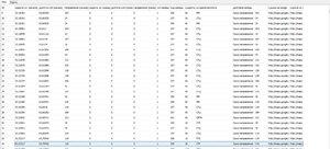

Ну как бы вот скрин.
Строки 10-11 сработка на стационарку. 30-31 стработка на стационарку. 33-34 -сработка на стрелку. Сортировку никакую не делал. просто открыл базу. Да в принципе по барабану. Кто додумается ставить в одну точку 2 радара? Интересно было просто, как он себя поведет. Зависнет или вообще запутается и промолчит или еще чего выкинет?:)[DOUBLEPOST=1394970724][/DOUBLEPOST]Мне так вообще все равно. пусть хоть 5 камер в одну точку поставят. Есть сработка-ехай по правилам и не выпендривайся:) И плевать , что там РД сказал-поток или маломощный или еще чего.[DOUBLEPOST=1394976250][/DOUBLEPOST]
Да как бы надо только когда человек сливает по незнанию несколько баз. Ну к примеру RUS, следом 4PDA, туда же стрелки, да еще и базу своего региона для комплекта:) Но поскольку мы уже знаем , что при наличии двойных одинаковых радаров в одной точке сработка идет, как будто он там один-То все будет работать и так. Размер только базы-по не так не критично.
    194,8 КБ · Просмотры: 869
