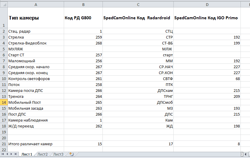

Формат PocketGis оказался совсем убыточным
Поработал еще раз с IGO Primo
В принципе импорт готов, но скажите мне,
ОНО ВАМ НАДО ?
ОНО ВАМ НАДО ?
@xDriver конечно нужно. возможность массово поменять коды камер хочется как в предыдущих версиях было.
спасибо Вам за понимание и труд.
xDriver
28.12.2012
421
Inspector Marlin
Hyundai ix35
так не будет, а то это предыдущая версия будет :cool:
и что значит массово поменять ?
сделано так же как с Droid, при импорте на лету, только количество типов камер содержащееся в выборках IGO в 2 раза меньше
мой вам совет, ставьте недостающие камеры на СпидКам, всем будет польза.
есть мысли тянуть инфу о камерах прям с сервера СпидКам, без всяких там Droid-ов и IGO
если один человек наконец то освободится , процесс пойдет :)
пока только все на словах :rolleyes:

спасибо за ответ. надеюсь на дальнейшее развитие программы и удобство её использования.
например импорт на лету сделать управляемым, вообще в предыдущих версиях мне нравилось пользоваться шаблонами замены кодов камер. я не знаю насколько это трудоемко, поэтому это просто пожелания.:rolleyes:
xDriver
28.12.2012
421
Inspector Marlin
Hyundai ix35
из за этого, я получил несколько упреков, что типа надо что то там думать, загружать, менять - плохая программа !
пошел по дороге - для блондинок, старая возможность конечно же сохранилась, но еЁ я буду предоставлять только действительно пользователям которые "глубоко в теме".
есть интерес, пишите в личку, можно поменять любой код, в контексте данной версии, хоть на черта лысого, если это надо.
add
Выложу сегодня вечером новую версию с импортом IGO Primo, может Вас это удовлетворит ?
