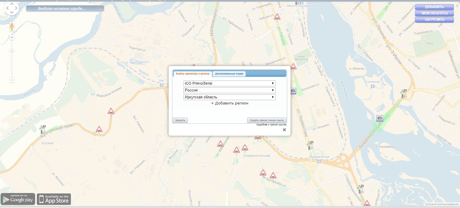

Не знаю как у Вас ,но SHO-ME G-800 DataBase explorer 2.06. Формат IGO c МапКам не импортирует.
А IGO Primo там нет.
Вот иной раз выматериться хочется :) Вы для чего это написАли? Пробовали ручками сами то? Или просто догадки или одна бабка сказала? А вот это что?
Или это?
А вот этот файл не с Мапкама в формате IGO?
И вот это не база радаров сделанная с Мапкама в 2.06?
:eek:
Все там есть и все импортируется.
А вот если самому не получается или руки не оттуда растут (бывает и такое, у меня вот к сантехнике не растут-так и не лезу туда, вызываю тех, кто умеет)-то лучше спросить, чем зазря сотрясать воздух необоснованными заявлениями.

Не надо шума!
Я вижу в ящике вот это....[DOUBLEPOST=1396589922,1396589493][/DOUBLEPOST]Не надо шума!
Так вот с этого и надо было начинать. А то сразу нету. :) У всех, понимаешь есть:)...
А если не оперой а Мозилкой, или Гуглхромом попробовать?
Не надо шума!
@nikmet0006 вы на этом сайте, про этот "ящик" и спрашивайте. Сдается мне, что вам там карма не позволяет пользоваться выбором расширенных типов навигаторов при загрузке баз.

"Не надо думать что ты умнее всех".
Это далеко до меня сказали.
В том то и дело что ни Гуглхром ,ни Инетэксплорер, ни Опера и ни Мозилка не выводят тип навигатора IGOPrimo.Всё перепробовал еще до того как задаь вопрос.
Ну кто тут умный? Дайте ответ.[DOUBLEPOST=1396661991,1396661684][/DOUBLEPOST]Если не верите-[DOUBLEPOST=1396662361][/DOUBLEPOST]А для особо неверящих скачал еще и Лису-

Ну я же выкладывал скрин. Там все есть. Я не неверящий и не "самый умный". Я просто доверяю своим глазам. А Вы? На моей картинке ясно видно, что все есть. Я Вам даже Мапкамовский файлик прикрепил. И базу слепил, (чтоб не голословно чего то говорить).И у кучи парней с форума тоже все нормально. Ненормально у Вас получается. Вам уже дали наводку по поводу "кармы". Поспрошайте на Мапкаме, почему именно Вам не дает этот ресурс скачивать расширенные форматы спидкамов. Может чего посоветуют:)

Самое интересное что пробовал с нескольких компов с разными провайдерами ....:(!
А вообще то хрен с ним!!
Спасибо за базу-она уже работает...:).
