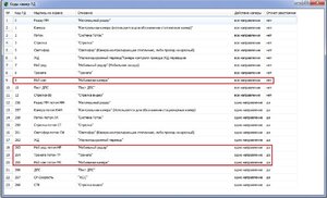

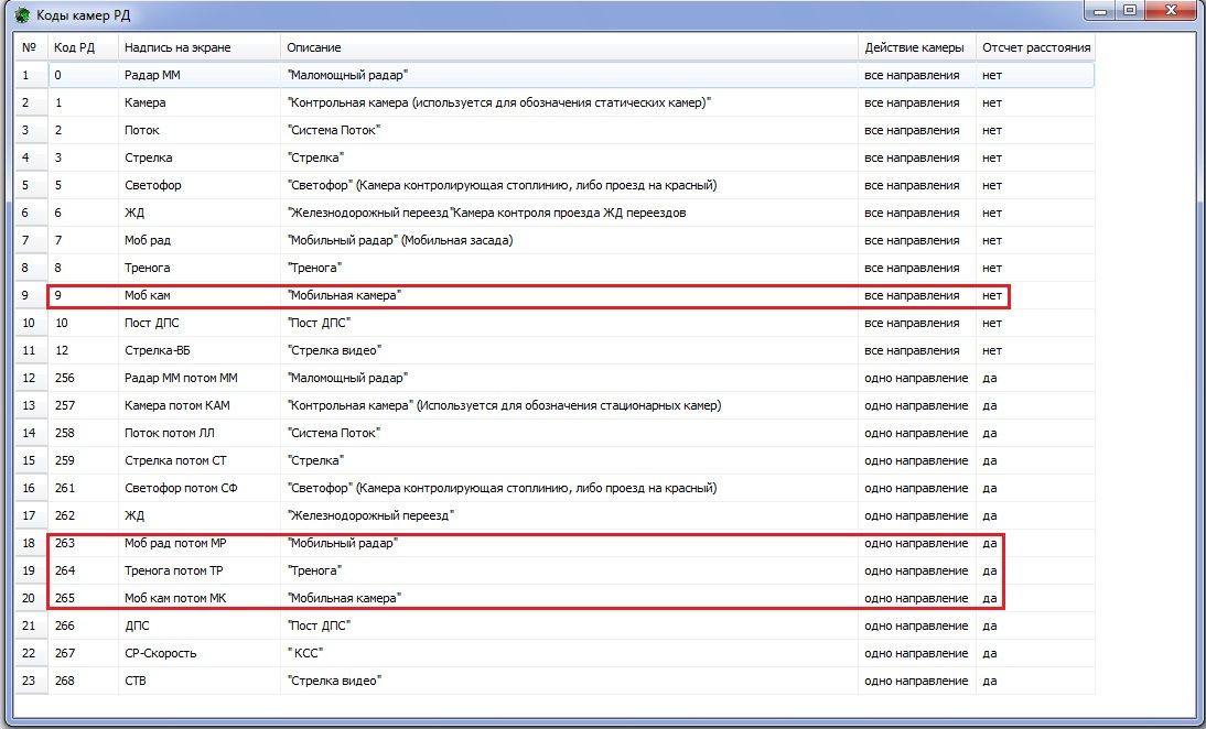

Скажите, а какой код в базе радаров "мобильная камера" хочу все это удалить.
И как МК удалить одним махом, а не по 1 позиции
@bikar воспользуйтесь Excel
Удалить откуда? из текстового исходника скачанного со спидкамонлайн? Так изначально тыкаете ссылку Без мобильных засад и треног. И скачается только то что нужно. Ну или галочки наставить в фильтре, что в базе хотите увидеть.
На мапкаме-тоже галочки поснимать с того, что не нужно и все.

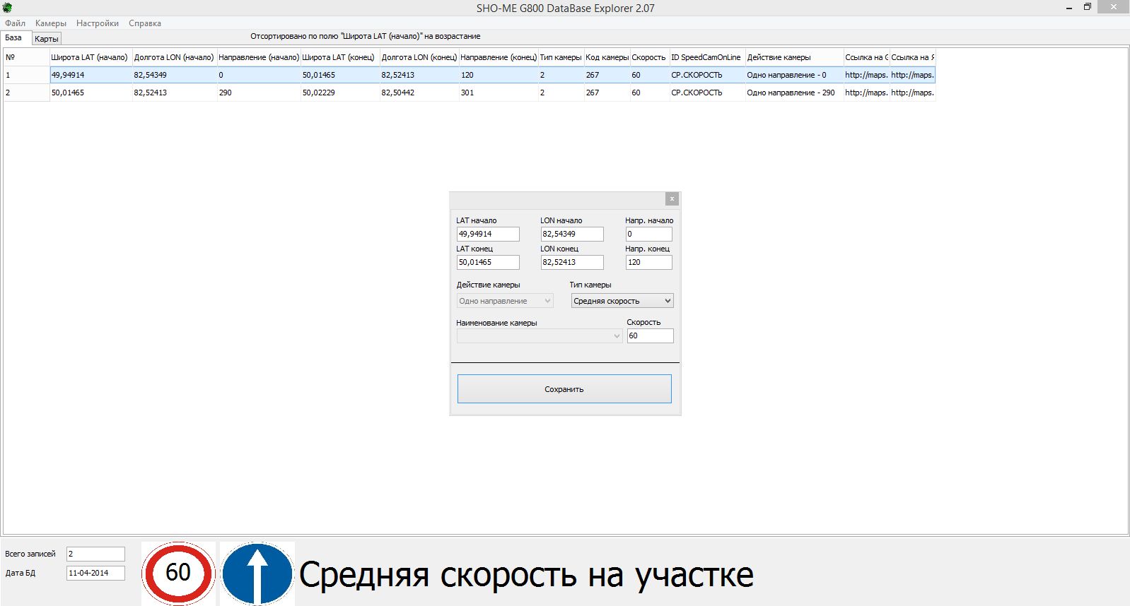

Я только спидкакмонлайн.[DOUBLEPOST=1397229871][/DOUBLEPOST]Все равно , что то не так. Я уже эти автодории в одну точку поставил на спидкамонлайн. Вот выборка из базы КЗ. Только КСС. Фигня получается. Мало того, что только 2 автодории обрабатывает, так еще и неправильно начало и конец ставит в базе...:(

Если дублей действительно нет, нужно тщательно разбираться с программой. Скорее всего, там есть жучок. Особенно настораживает, что люди неоднократно сообщали, что после удаления дублей и последующей сортировки программа вновь находит дубли.
