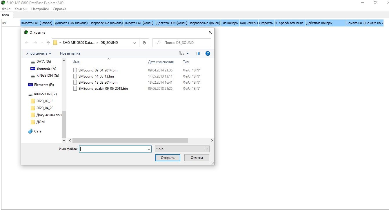

Подскажите пожалуйста, может у кого-нибудь осталась старая версия Database Explorer (1.08 или ниже) до перехода на новый формат баз?
У меня Combo №3 и при открытии его базы скачанной с официального сайта, пишет "Старый формат баз, данной версией не поддерживается"
Я так понимаю Combo №3 только одноточечные базы поддерживает, формата до 2014 года?
Спасибо.
UPD:
Нашел в подписи у Pioneer.
Спасибо ему:)
Архив файлов sho-me: Архив файлов SHO-ME
Добрый день!
Спасибо.
UPD:
Спасибо ему:)
Здравствуйте! Даже если нашли - не поможет. Это G-800 Database Explorer, только для прошивок 2014 года РД G-700-1000STR

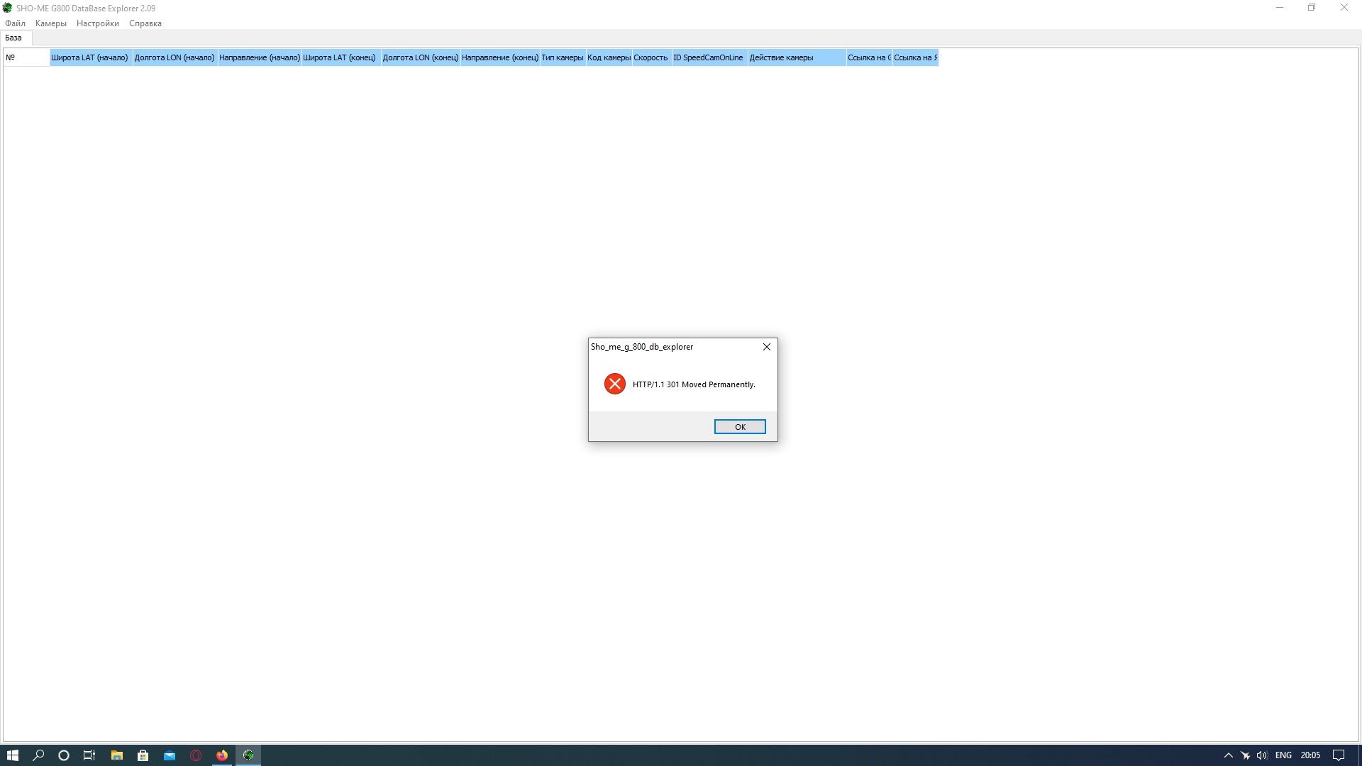

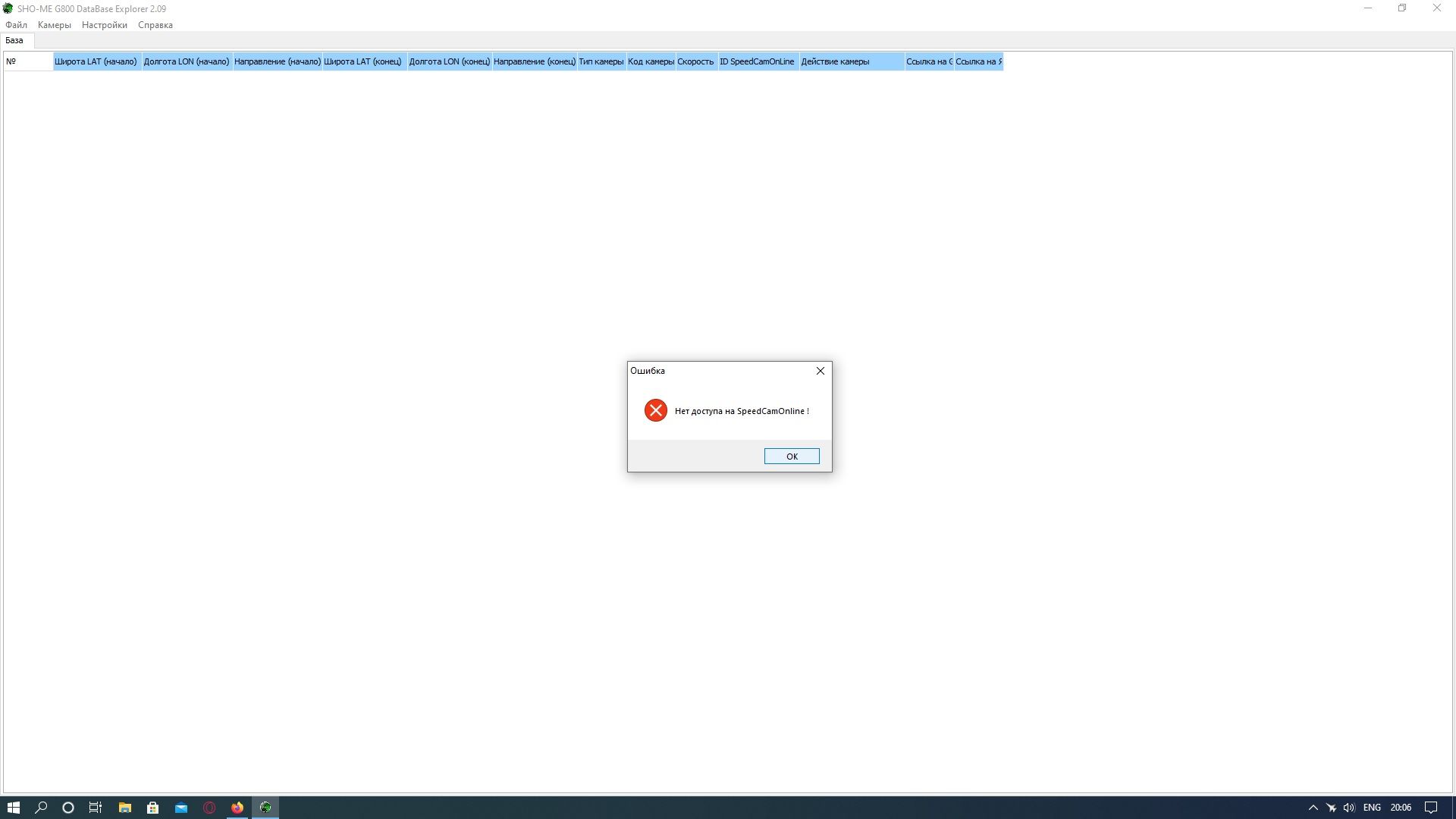

Добрый день всем. Подскажите, а что теперь не работает обновление через Database Explorer с сайта SpeedCam Online.ru? После самоизоляции решил обновить базу а тут ошибка и ошибка.
gaf
23.04.2011
1 470
A3+XC90
Я закрываю старый протокол HTTP и все перевожу на HTTPS - это может быть причиной, если программа не понимает редирект или не умеет работать по протоколу SSL

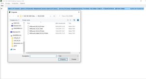

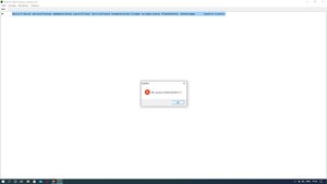

Добрый день. Не было печали, может с 10 кой не работает эксплорер ?
    54,2 КБ · Просмотры: 232
    53 КБ · Просмотры: 201
CaLLiko
13.06.2014
96
Новосибирск
Sho-me G800 STR N
Honda CRV
Хм:rolleyes:. Блин и драва и эксплорер уже по пару раз сносил и ставил, все тоже самое
тут не подскажу. Сам, как много лет тому назад, установил программу на ноут, так больше ничего не переустанавливал.
