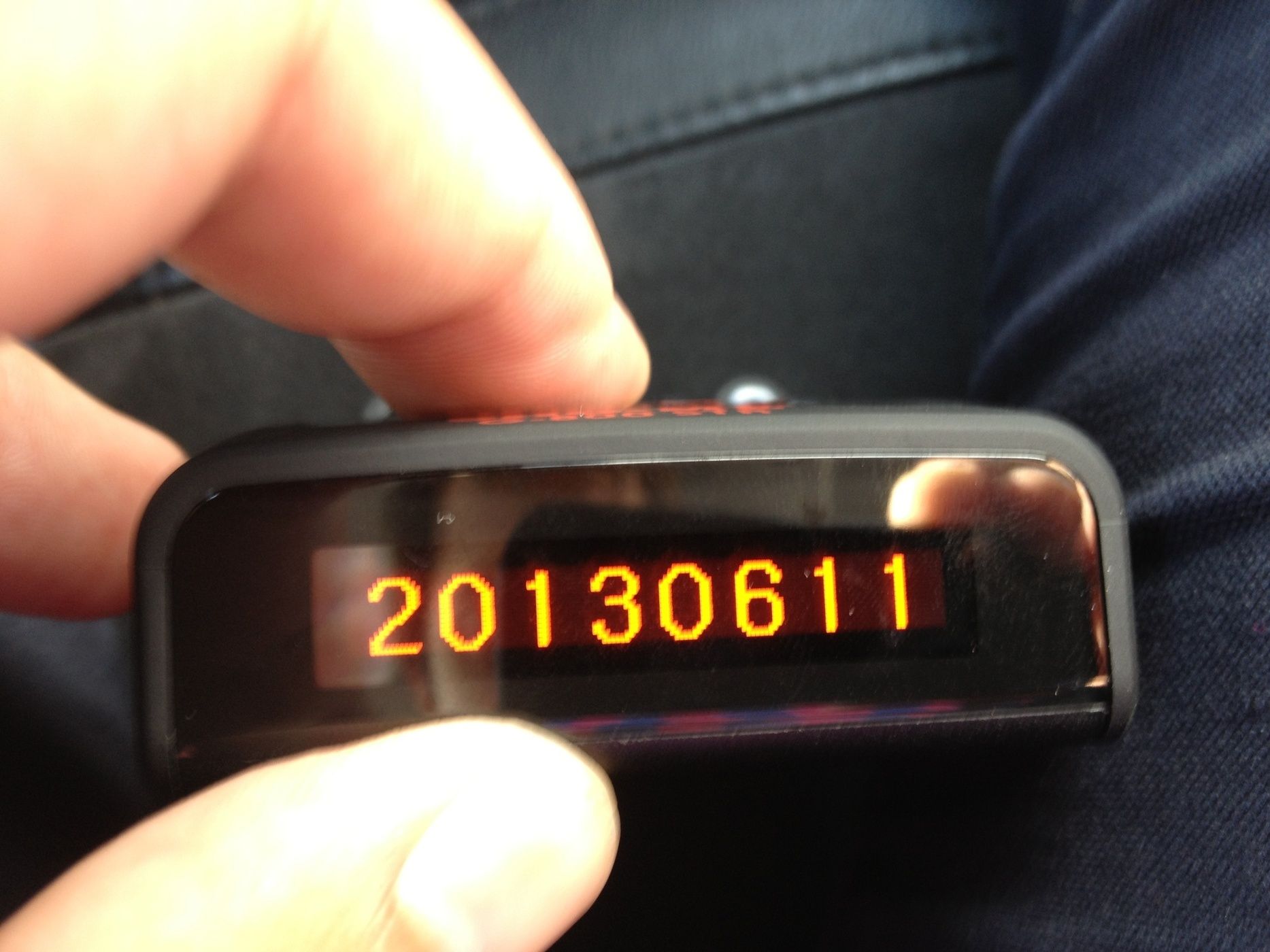

Всем привет! Прошу прощения, прошивка устройства от 11 июня. Но это точно не база данных GPS, т.к. ее номер тоже выводится, и она от 1 июля.
Мои недолгие наблюдения: по городу езжу, в основном, в режиме Город 2, поскольку в Москве в диапазоне стрелок только стрелки, и ложняков, понятное дело, ни одного, а вот в К-диапазоне довольно много шума! Пару раз даже лазер с мощностью 5 из 9 где-то видел, явно глюк. Хотя это мой первый детектор... Скоро поеду в Новгород Великий, посмотрим, какая ситуация в режиме Трасса за городом.
Кстати, на выезде из Москвы над каждой полосой висят растяжки с камерами и еще каким-то цилиндром, явно работающим по принципу передачи радиоволн. Так вот, папелац на нее совсем не реагирует. Это нормально?
Сначала выводится версия базы, потом - прошивки. Т.е. у Вас 20130611 - это второе число? А первое - 20130701? Простите, но хочется точно понять, что новая прошивка прошла мимо этой темы сразу на конвейер :D.
