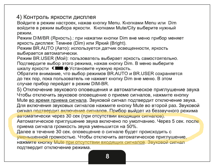

Инструкция, стр. 8. Кто-то ошибается. Или она или Вы.[DOUBLEPOST=1395829909,1395829762][/DOUBLEPOST]Эх, сам не люблю читать инструкции. Но, приходится. Сначала балуешься, потом читаешь, потом ...
Я читал в свое время инструцию, по-видимоу просто не отложилось в голове это. Но реально все не так. Какие 30 секунд, если при детектировании второго радара через несколько минут после проезда первого звук приглушенный! Что то тут не так, все работает не так, как написано в инструкции.

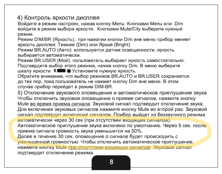

@Алексей61112
Также про 30 сек. есть в инструкции к прибору, в той, что из коробки
Только что прочитал, что сказано в инструкции про 30 секунд. Там сказано, что если нажать кнопку Mute во время детектирования сигнала, то прибор выйдет из беззвучного режима через 30 секунд при отсутствии входящих сигналов. Это действительно так. Но я говорил про другое, о том, через какое время детектор выходит из состояния приглушения после исчезновения сигнала, если автоприглушение включено. Об этом там ничего не сказано. Там лишь говорится, что приглушение наступает через 5 секунд после приема сигнала, а вот когда оно заканчивается, ничего нет. Правда, есть еще нечеткая фраза, что "Далее, в течение 30 секунд оповещение о сигнале будет происходить с уменьшенной громкостью". Ее можно трактовать по разному. На практике же я постоянно сталкиваюсь с тем, что спустя значительное время после проезда первой камеры (несколько минут) приглушение сохраняется, и при проезде второй камеры звук остается приглушенным.
а как еще можно понимать эту фразу?
