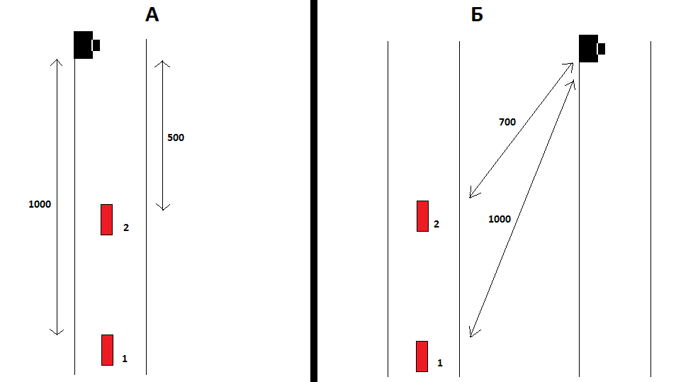

Приветствую, хочу предложить такой вариант борьбы со сработками на камеры на параллельных улицах. Нарисовал как смог, думаю должно быть понятно.
Будем считать что это красное недоразумение является машиной. Есть два случая А - когда камера расположена на той же дороге что и машина, и случай Б - камера на параллельной дороге. Расстояние взял из головы, главное чтобы были легкие восприятию. В обоих случаях в момент времени 1 расстояние от машины до камеры составляет 1000 метров. Радар переходит в "боевой режим" но пока еще не сигнализирует о камере впереди. Проходит какое то время, машина едет, расстояние уменьшается. Изначально радар знал расстояние между машиной и камерой (1000), знал скорость машины и время между моментами 1 и 2. А дальше как в школьной задачке, из пункта А в пункт Б... Тоесть в момент времени 2 радар сравнивает два расстояния между камерой и машиной: первое - как говорилось выше зная первоначальное расстояние, скорость и время можно определить текущее расстояние, допустим оно равно 500 метров ; второе значение рассчитано по GPS координатам камеры и машины, допустим с учетом погрешности оно будет 550 метров. Примерно все сходится и можно информировать водителя.
В случае же с параллельными дорогами в момент времени 2 радар также считает два расстояния: имея начальное расстояние, время и скорость он опять же будет думать что расстояние составляет те же 500 метров; а сравнивая расстояние между GPS координатами получает расстояние 700. Непорядок, значит водителя беспокоить нет смысла.
Описал как смог, надеюсь понятно. Только вот не знаю имеет ли все это смысл или это не выполнимо и работать не будет.
P.S. Просьба помидорами не кидаться)

Думаю при таком подсчете будет проблема, если машина двигается по широкой улице =)

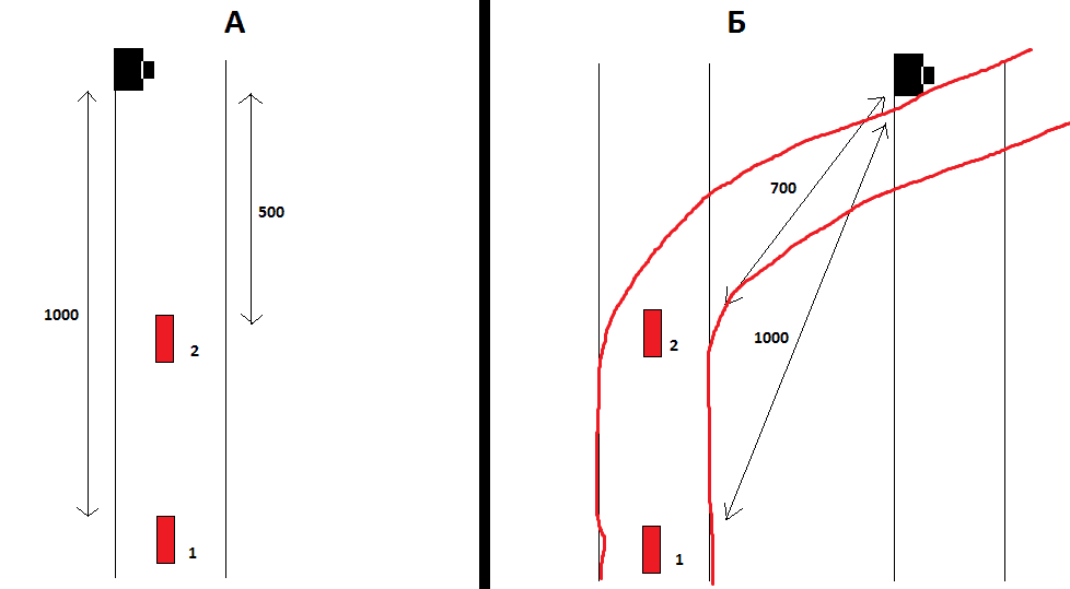

А на такой дороге как?

Иван Саныч, предложенный Вами вариант рационален только при постоянной скорости. А если скорость будет меняться, то представьте математику расчета расстояний...
На самом деле этот вопрос решается немного проще
Где-то в предыдущих постах я пытался предложить вариант. Повторюсь. Если использовать Вектора (Азимут направления камеры и движения автомобиля), то, через угол векторов считать математически проще. Достаточна ли точность определения азимута движения автомобиля у GPS РД?
