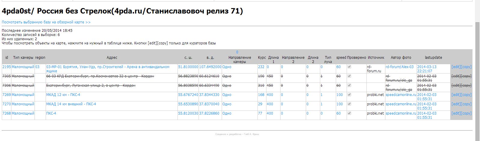

Ну вот тут он писал https://www.rd-forum.ru/threads/sho-me-g-800.4079/page-416#post-266928 Я понял что в официальную Шомиковскую
37.8226860,55.8120030,"ММ ПКС-4",1,60,1,77 Вот именно этой нет у официалов. Возможно, что и остальных трех нет. Не проверял. А вот если сделать выгрузку базы RUS-то там они будут. Все четыре ММ
Все правильно. В официальной базе неперечеркнутые радары отсутствуют. Я вчера проверил все четыре. Как я понимаю, они не попадают туда, потому что Sho-me берет радары из базы strelki, а из базы 4pda0st не берет.
Официалы базу берут из базы strelki, из базы 4pda0st (Rus) в официальную базу попадают только посты ДПС, соответственно если этих точек нет в базе strelki, то они и не попадут в официальную базу. Вот тут обсуждается
https://www.rd-forum.ru/threads/koo...i-hitroustanovlennjh.2076/page-58#post-266995
