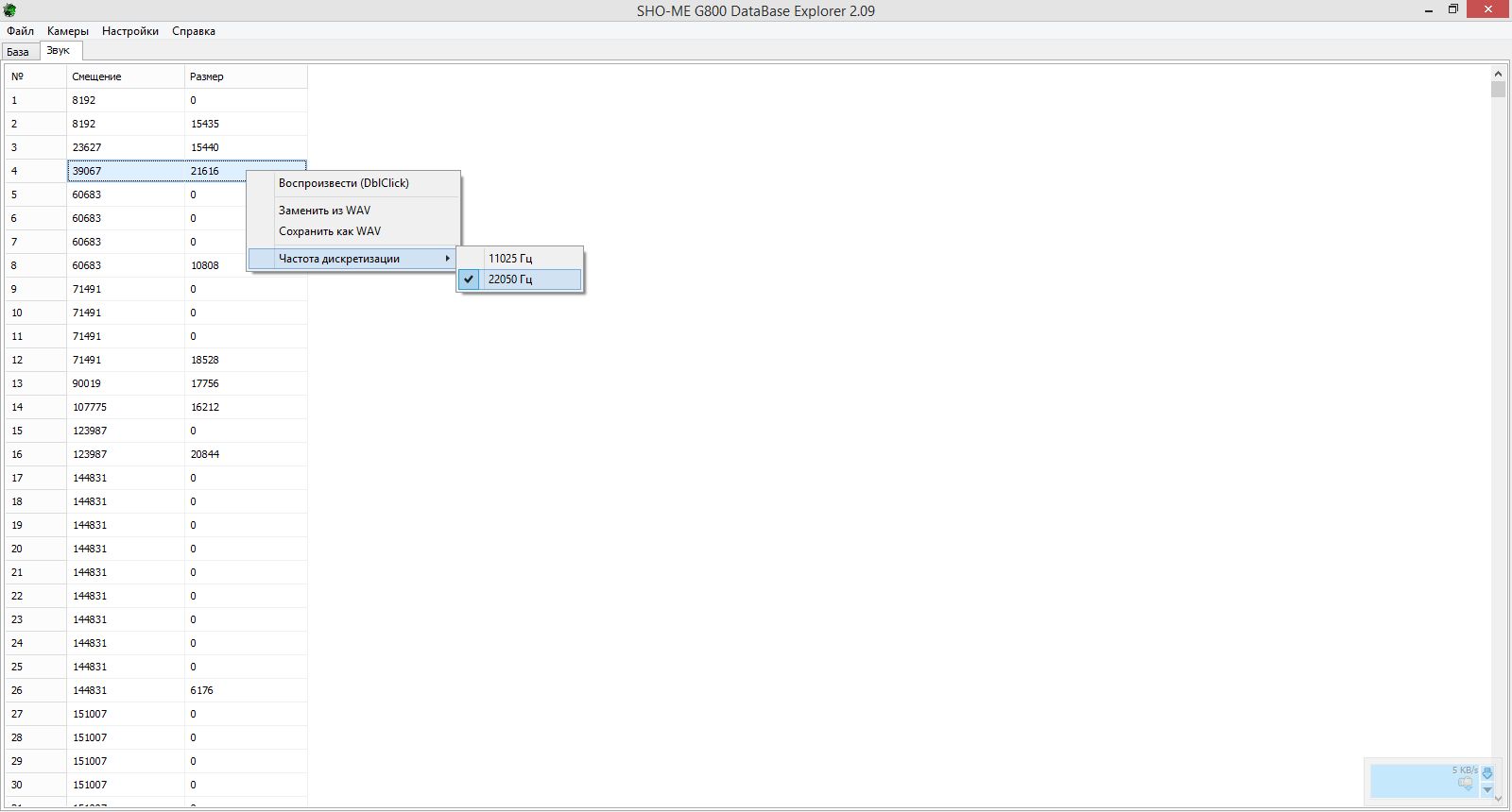

Ты не понял, это не твоя доработка. Это я снял видео, как вчера пробовал сам менять звуки и столкнулся с этой проблемой. У тебя на видео она говорит нормально, а у меня словно говорящий хомяк.
Блин Андрей. Тыж старый формат открывал голоса. Там частота дискретизации другая. Щелкни на любом звуке правой кнопкой мыши и измени частоту дискретизации на 11025 2014-06-15_160601.jpg [DOUBLEPOST=1402826922][/DOUBLEPOST]Да. Именно так должно быть. Это относилось к посту про Автодорию. Просто ты раньше ответил:)
А если новый формат 14 года откроешь и оставишь дискретизацию 11025 то, наоборот, будет в несколько раз медленнее говорить:)
