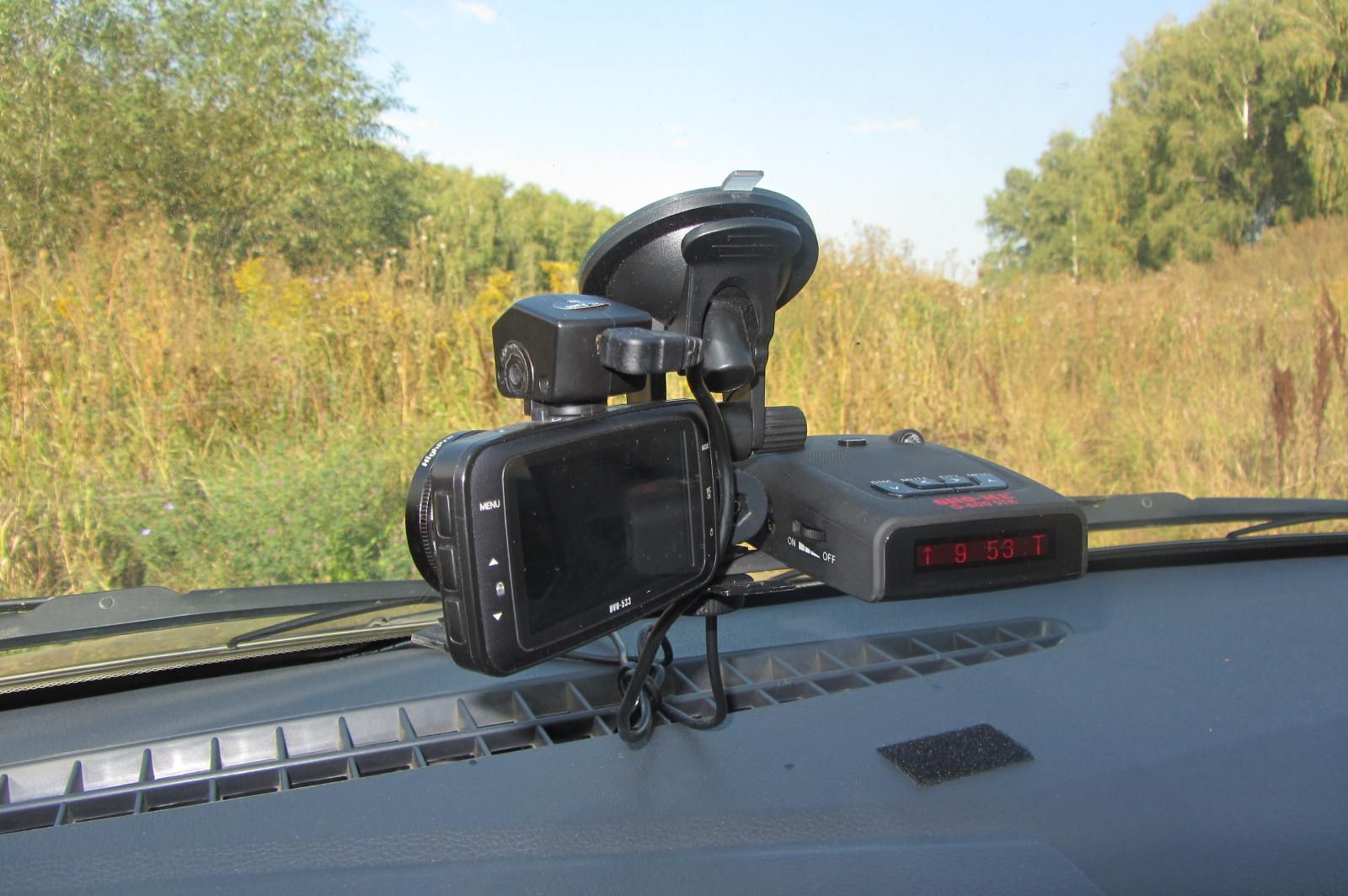

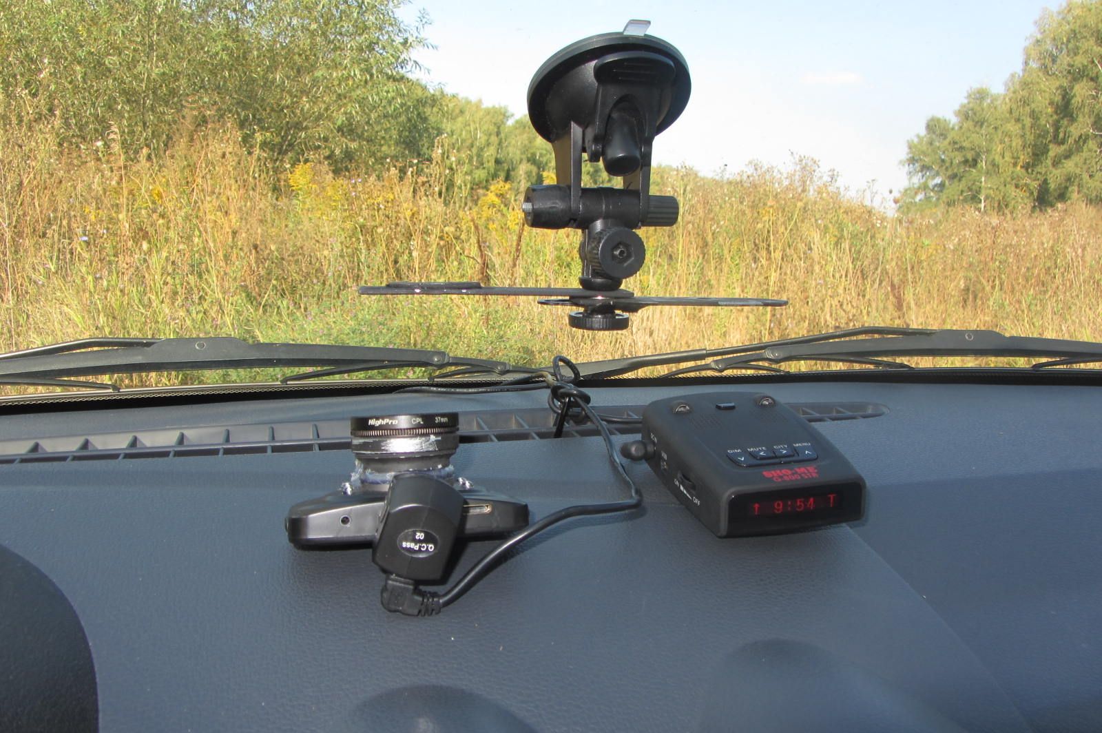

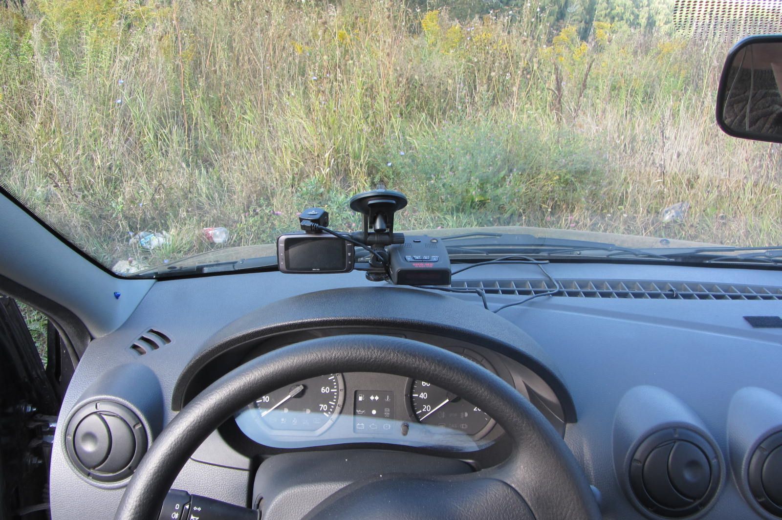

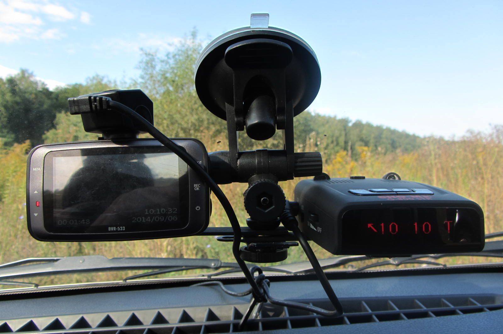

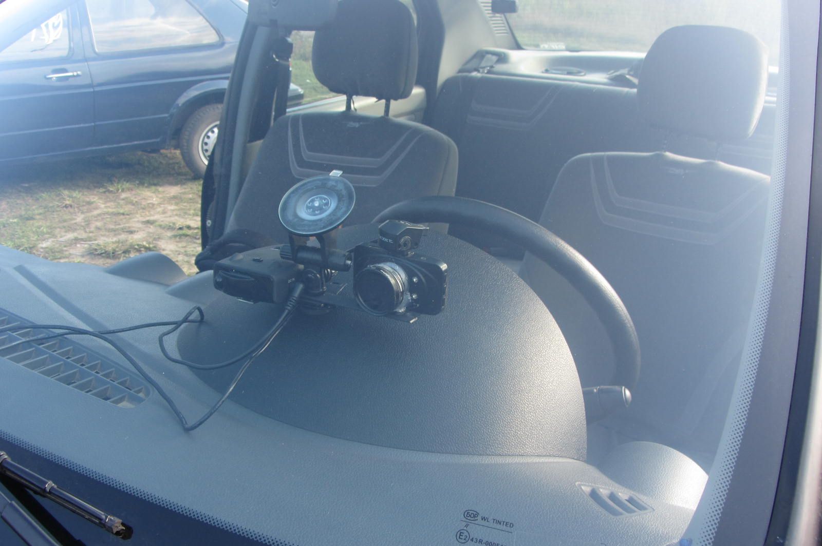

Небольшая доработка крепления на на магнитах(взял от старых жестких дисков), приклеенных снизу на 2 предмета(уменьшило дрожь стандартного крепления рега и обеспечило быстросьемность), можно и больше, присоска держит, может кому пригодится.
IMG_6299.JPG IMG_6300.JPG IMG_6305.JPG IMG_6311.JPG IMG_6314.JPG IMG_6320.JPG [DOUBLEPOST=1410279351,1410278555][/DOUBLEPOST]

Про 10 страниц и магнитики:). У меня как раз парочка валяется дома.

Нету :D.
Крепление на магнитах применяется на некоторых ВР. На TV(TrendVision) кто то переделал, писал (на ВР форуме), что держится достойно. Только, IMHO, ВР, надо бы, повыше вешать.
В моём варианте , можно куда угодно, по фоткам видно, главное. что бы соска держала и вибрации в минималке, а так висело под потолком ,(хотя при подвесе под потолок трудней убрать блики, даже имея светофильтр-100%). перевесил для лучшей фотосессии.;) Про TrendVision, то там(вроде) поворачивается рег только на определенный угол, у меня поворачивается пластина как угодно, и там питание вроде сквозное( тоже не долговечно).Фотки-тема для людей у кого руки не для скуки.Может чего тоже предложат.;)[DOUBLEPOST=1410288016,1410287369][/DOUBLEPOST]
