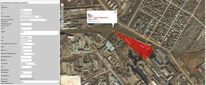

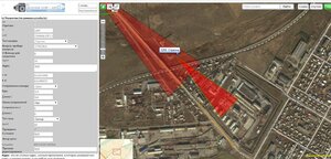

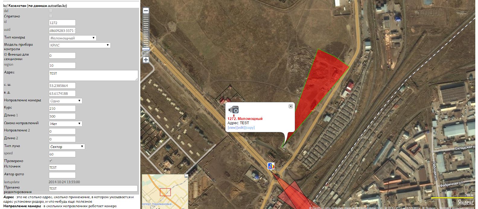

Вот 3 камеры в 70-100 метрах от дороги. Имитация параллельной улицы. АТО ставлю на 110. остальное все в ноль. Если ни одна из них не отработает, то я обижусь:) Зря старался значит.
Можете их сами посмотреть
http://speedcamonline.ru/point/kz/1267/
http://speedcamonline.ru/point/kz/1269/
http://speedcamonline.ru/point/kz/1272/

Ложняки имеют место быть. Все камеры сработали. Сейчас расставлю их на 150-200-250-300 метров от дороги и будем посмотреть.

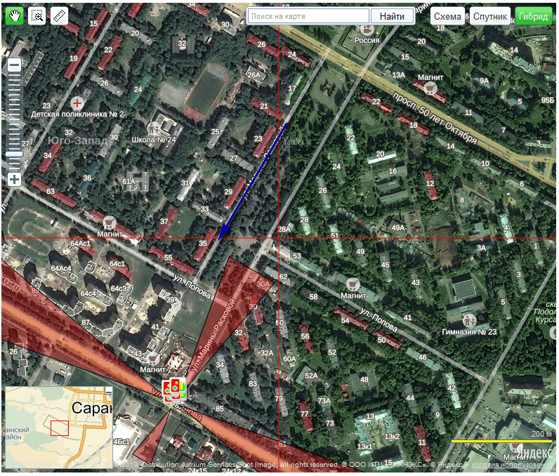

см. картинку, проезд по синей стрелке
ATO off - сработка на середине 35 дома
ATO 0 - сработка у 27 дома
Расстояние между улицами - +-80 м
Видео есть, если что

Pioner ,а скорость в обоих режимах у вас одинаковая?Просто у меня сработки на ложняк идут в зависимости от скорости и не зависимо от режима АТО.
Скорости были разные, сработка по "новой базе" была за 300 м как положено. С АТО 0 специально разогнался, чтобы пораньше сработало

В общем итог такой. Расстояние до параллельной улицы до 150, плюс сколько то (либо 150 ровно) то-сработка есть.
Расстояние 200 и выше, сработок нет. Смотрим видосики.:)
В итоге и @pashich_777 и @kemerun оказались правы. При малых расстояниях между дорогами сработки есть.
Приношу обоим свои извинения. Я этих сработок не видел. У меня минималка меж дорогами 200 метров:)
