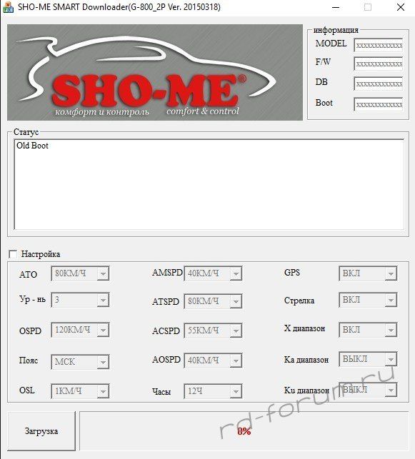

Хочу откатиться на более старую прошивку. Чуть нашёл,но эта другая история! При попытке перепрошить РД, выскакивает сообщение, что шью не свой РД. Игнорирую это сообщение. Когда запускается загрузчик-там написано, OLD BOOT (старая прошивка) и не могу прошить! Что я делаю не так? Какие танцы с бубнами нужны?!
Сброс делали? а слово "boot" в данном случае можно читать "загрузчик" но никак не "прошивка".
old boot-ни о чем. Просто сообщение, что старый загрузчик. Я бы сделал F-резет. Да накатил бы опять офф. прошивку и опять F-резет. Настроил и в путь на проверку:). На крайняк, накатил бы прошивку 14 года. Проверил, что все работает, ну а дальше по желанию. :) Вернул бы опять 15 год. Просто что то пошло не так при прошивке:)

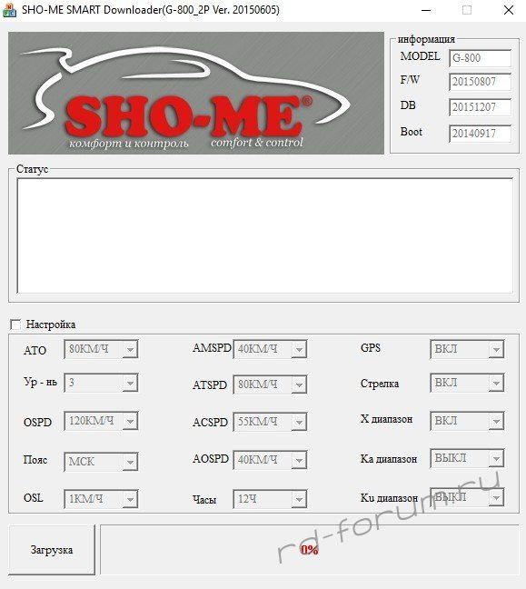

Опять попробовал, как ты посоветовал. При попытке соединиться с РД на прошивальщике FW20150807&SD20140819_G800STR_S&N(2P).exe РД определяется и в окошке пишет что это g800 с базами от 07122015 и прошивкой от 07082015 .
При попытке соединиться с РД при помощи прошивальщика FW20150311&SD20140819_G800STR_S&N(2P).exe выпадает табличка что прошивка не для того РД и потом даже не определяется мой РД. F-RESET делал, ничего не помогает!!

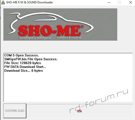

Вот что выходит при прошивке 14 года (фото1). Зависает и висит.
может в более ранних прошивках нужен какой-нибудь спецефический драйвер? у меня вин 10 автоматически определяет вот такое устройство (фото2)

Спасибо! Разобрался со всем. Моя 10-ка не давала залить другие прошивки! только последнюю, хотя базы пару раз обновлял.
Сделал всё на проверенной ХР. Всё пошло с первого раза!
Вин10 поддерживается только драйверами входящими в последнюю прошивку.
Я ж всегда говорю. Давайте полную инфу о проблеме:) У меня тоже десятка не дает лить прошивки более старые. Да и еще с видимым внешне окирпичиванием прибора. Он после такой попытке просто тупо не включается:).

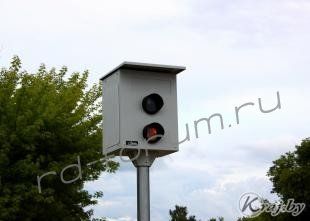

в последнюю поездку по Беларуссии был малость удивлен сколько понатыкали радаров на которые шомик только "пик" делал при проезде... Малошумок понаставили.

А каков был маршрут? И что значит пик по проезду? Как то не понятно.
LeoBlack
06.02.2015
СПб
Sho-Me G-800STR
Nissan Classic
трасса Е-95, пересечение границы между поселками Лобок и Езерище, далее по маршруту 3 радара подряд.. При проезде мимо радара короткая сработка (кажись в К диапазоне) 1-2 уровня. Радар в виде "скворечника", не знаю как называется... вроде на это похоже..
