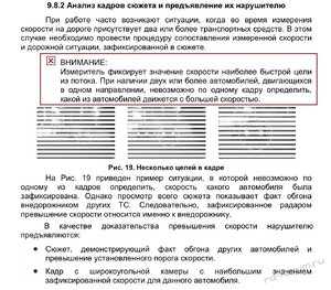

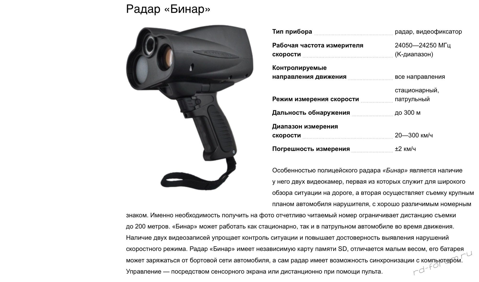

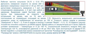

даж не пикнул, в лоб потом специально стреляли,ноль эмоций! про бинар так гаер сказал) по мне, так обычный бинар, только новенький, даж футляр не царапанный)

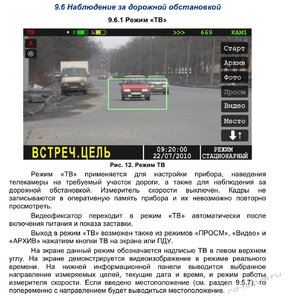

Вот инфа по Бинару. Исходя из описания завода производителя, не нашёл инфы о модернизации, есть только в описании, что за доп плату могут увеличить дальность приема до 200м . Но нового ничего не производили. И есть инфа , что в режиме ТВ он только снимает видео ( видимо режим настройки картинки. Но не фиксирует скорость). Ну и как вариант, что должно быть зафиксировано несколько картинок с Вашим авто. Если честно не понимаю почему Ваш прибор не среагировал.

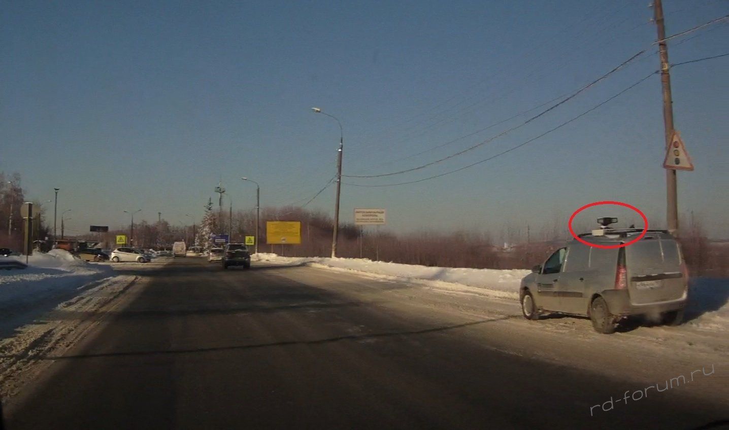

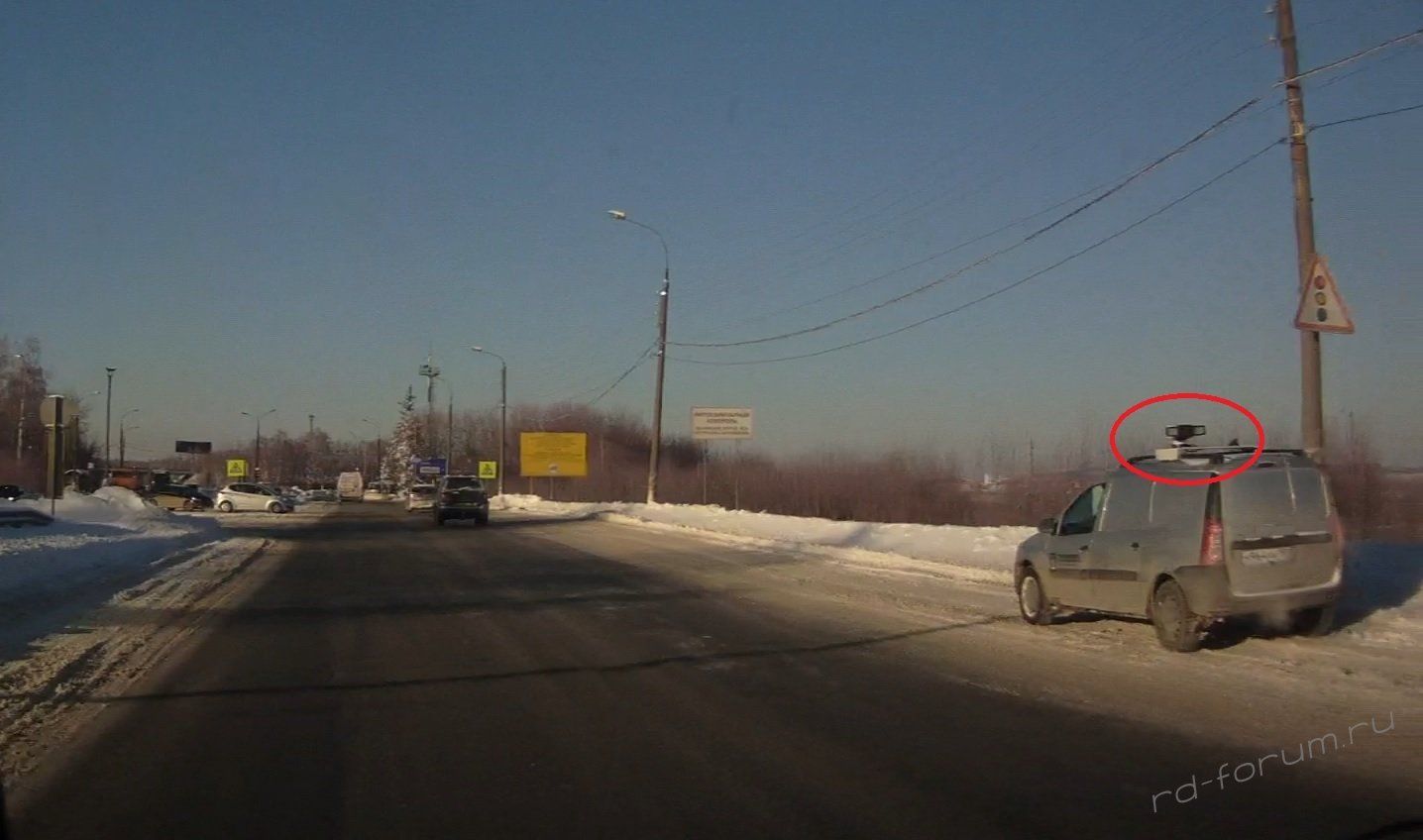

Привет! Пару дней назад гонял в область и наткнулся на интересный радар. Такого раньше не встречал. Мой g800 молчал как рыба.
Что это?

С похожей фигней на крыше у нас ездил ларгус из Яндекса, говорили снимали для яндекс карт. Расстояние на фотографии большое,а отдаленно похоже..

Да тоже в праздники увидел такой на М5

Оно самое.

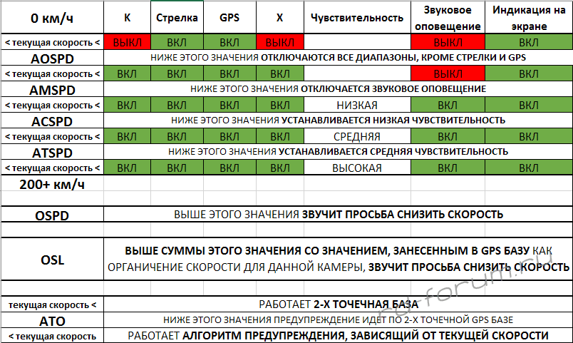

Сделал очередную маленькую шпаргалку по настройкам (была где-то в ветке по 900 модель).
Значение параметра AMSPD не обязательно должно быть ниже значения ACSPD! Значение AOSPD всегда должно быть меньшим из всех.
Значения параметров AMSPD и AOSPD не обязательно должны быть ниже значения ACSPD!
Нужно только помнить о приоритете фильтров. У АО максимальный приоритет
MARTiNLive
09.06.2013
20
Московская область, Москва
Sho-me G-800 STR White
Skoda Fabia
Само собой, спасибо за уточнение ;)
В таблице только не само собой. До значения АО никакой АМ работать не будет. АО относительно других фильтров всегда должен иметь меньшее значение. Затем идут АС и АТ. АМ используется параллельно с АС и АТ - просто отключает звук.
MARTiNLive
09.06.2013
20
Skoda Fabia
Т.е. сделать так, чтобы меня звуком не оповещало о gps точках и стрелках я не могу? Картинку поправил.
