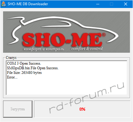

Добрый день! Подскажите что делаю не так. Скачал прошивку с офф. сайта для shome g800 с буквами. Установилась.
Скачал из подписи Vovan11 - Голос для G900 и G800 минималистичный с муляжем и РФ 010216 с фонящими стационарами и муляжами G700-G1000 2 точечная. Не хотят устанавливаться.
Скачал базу с офф сайта - тоже не хочет устанавливаться. Висит на 0%, а затем пишет Error.

Windows 10? :)

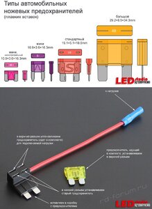

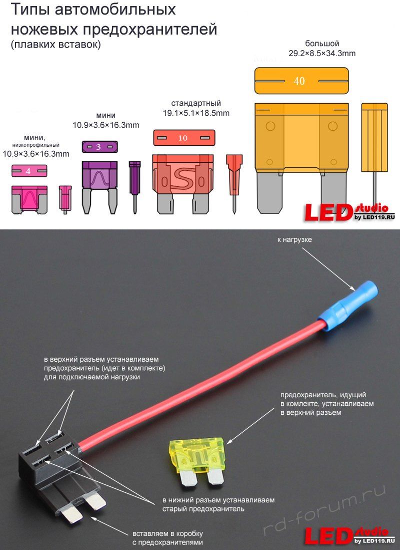

Кан шина не каким образом не влияет на доп оборудование , а вот подключения ко всякого рода плафонам, подсветкам не рекомендуется . Авто производители (особенно Немцы ) любят подать питание на плафоны , фары, фонари , через какой нибудь блок комфорта и питание включает не реле а ключ в этом блоке , ещё иногда и в режиме ШИМ ( что бы плафоны не мигали от перепадов напряжения в борт сети , и плавно тухли и зажигались ) . Подключать РД и видео регистраторы лучше всего напрямую к предохранителям , через какой нибудь переходник .

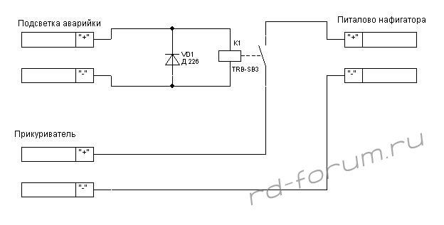

Давно уже выкладывал здесь, и на ВР форуме схему (честно заимствованную с Астра-Клуба), для подключения РД и ВР на современных авто. На Астра Н для силовой цепи использовал прикуриватель, который защищён предом на 15А (+ свои преды на девайсы), и цепь лампы подсветки, на которую подаётся/отключается питание при вкл/откл зажигания, для питания разгрузочного реле. Реле взял от Калины, с шунтом. По желанию, можно добавить реле задержки по включению (можно найти на Али).

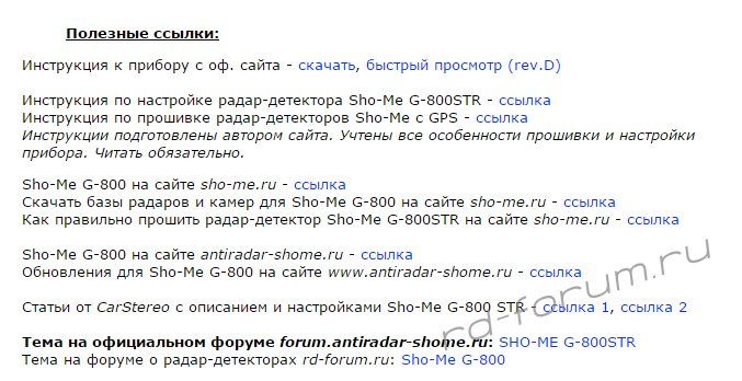

К @pioner на сайт не заглядывали? Там сразу же на той странице что откроется пониже есть вот такой раздельчик
Так вот вторая ссылка ведет на довольно подробную инструкцию по настройке. Там много чего еще для себя найти можно.
