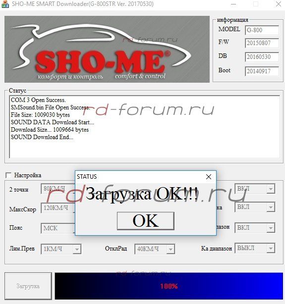

Вопрос по прошивке последней 17-года. Я очень давно не обновлял ни базы ни прошивки и что-то с первого раза не получилось.
Хотя софт пишет что все ок, но тем не менее версия остается старой в окошке информации. Может нужно сброс сделать какой-то?
    56,9 КБ · Просмотры: 686

... Может нужно сброс сделать какой-то?
Когда сделаешь полный сброс (включить с нажатой кнопкой сity) всё будет как надо. Сброс делаем не перед компьютером, а когда РД подключён в автомобиле.
