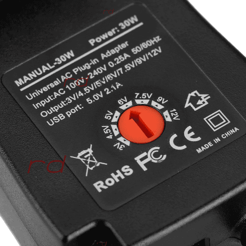

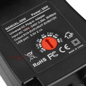

Подскажите пожалуйста, принесли не так давно такой радар-детектор, попросили обновить. Не долго думая, обновил и прошивку и базы с sho-me.ru. Через некоторое время говорят, вдруг перестал включаться и типа аппарат живой, все дело не в той прошивке.
В итоге сейчас устройство видится на ПК и шьется как бы, но не включается.
Пробовал из шапки еще "прошивку 20121128 для РД без буквы S в серийнике" (на остальные ссылки уж не рабочие), результат тот же.
Единственный нюанс из замеченного - после прошивки с sho-me.ru, заливка баз первый раз встала на 72%, повторно залилась полностью.
Неужели и правда дело в прошивке или все же проблема железная?

100% дело не в прошивке. С прошивкой от сигнатурного он вообще работать не будет. Остальные прошивки работают, хоть с буквой в серийнике, хоть нет.
А вот умелые ручки непосредственного пользователя могли подключить устройство в сеть 24В или параллельно с пылесосом, например.
Проблема железная, связана со сгоревшим стабилизатором напряжения скорее всего.

Рекомендую проверить предохранитель в штекере и сам провод
Проверялся на таком БП, 1000STR от него заводится без проблем.

Пока выхи, не узнать стоимость ремонта, а вообще в СЦ со сгоревшим стабилизатором напряжения есть смысл нести?
    63,7 КБ · Просмотры: 547
Обычно горит вот эта шестиногая деталь. Маркировку можно рассмотреть и потом заменить на аналогичную. Я думаю, с этим справятся в любой радиомастерской. Но сначала ее прозвонить надо естественно.
