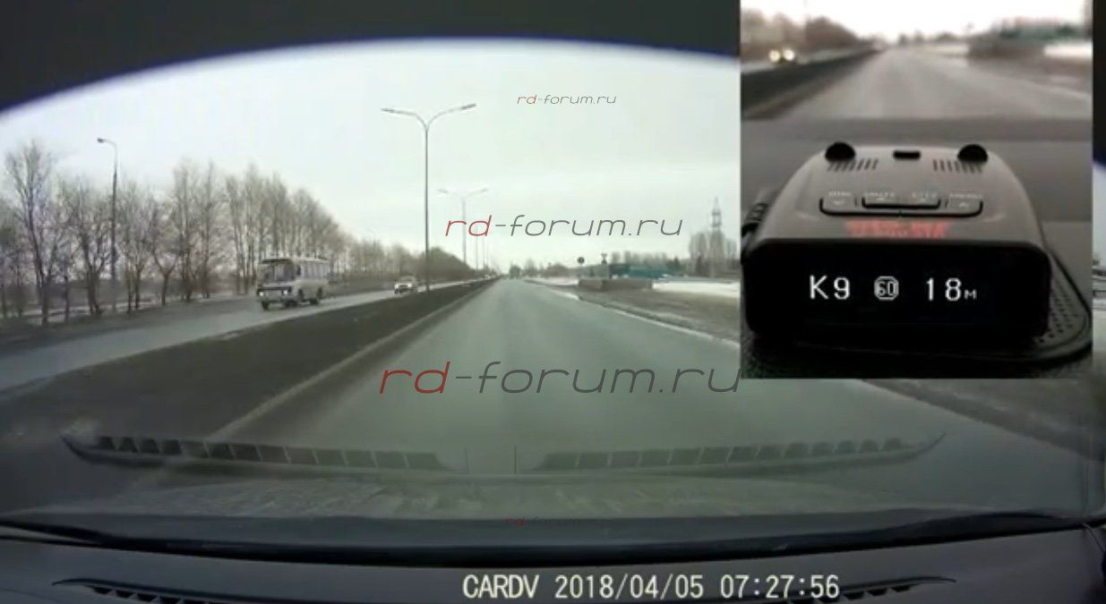

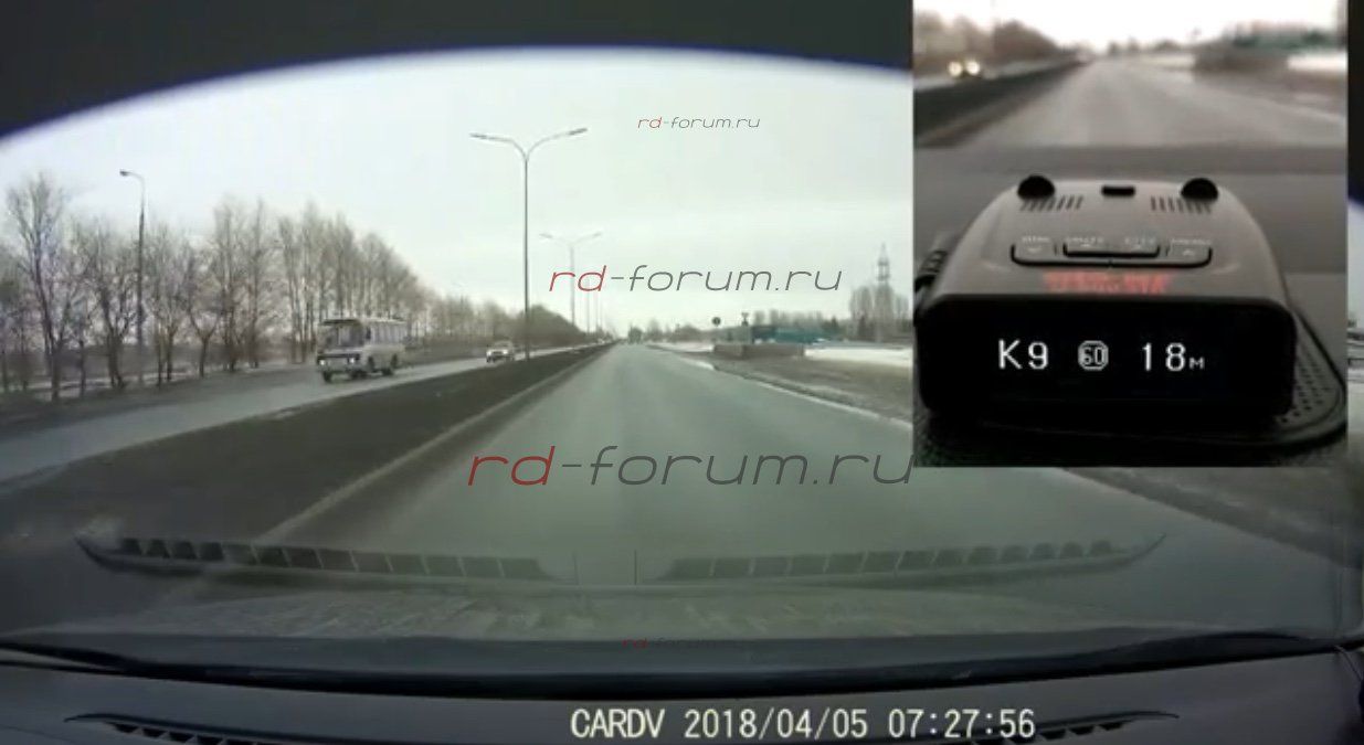

вот именно, на стр. 821 пост 16405 и 16408, нормально записанное видео позора радара на тогда текущей прошивке, никакой активности не увидел, но зато постоянно, возражения на сообщения пользователей, А ЧЕ видео ессть ...?

Здравствуйте! Про Полискан, который на первом видео Вы наверное почитали, как Вам рекомендовали? Лазер, тем более в спину я не слышал, чтобы кто-то ловил. А на втором видео, опять-таки с Ваших слов, показана по Вашему мнению нормальная работа в диапазоне К на Кордон - К1-К2-К3-К9, причём до К1 у Вас меню было включено, и после выхода из него сразу пошла сработка.

второе и третье видео на Кордоне, К1-К3 и сразу К9 -только в упор, это НЕ нормальная работа!
пс. про Полискан все ясно.
Максимум гейгера появляется при приближении к радару. Отсутствие плавности отображения гейгера возможно связано с чередованием информации на дисплее - К3-КСС-К9. Кроме того могут влиять скоростные фильтры, на видео у Вас скорее всего работал режим АвтоГород1 с низкой чувствительностью. Для информативного теста нужно отключить GPS и проехать в режиме Трасса по прямой к радару, а не из-за поворота. Вот тогда предполагаю будет и нарастание.
На данный момент в условиях проезда на видео - совершенно логичная и правильная работа устройства.
Это и есть косяк прошивки, в логике работы. зачем меня предупреждать о чем то, когда сейчас непосредственно опасность.
По остальным пунктам не согласен. Дискутировать больше не буду. Никому это не интересно здесь. На видео 2 раза подряд стоит через 500 метров Кордон.., это к слову
Все сводиться к "Ваш звонок очень важен для нас"
По оповещениям КСС между маломощными радарами, контролирующими кроме средней ещё и мгновенную скорость, будет изменение в ближайшей прошивке. Сейчас ведётся работа по изменению формата базы радаров. В Вашем случае детектор будет предупреждать о непосредственной опасности в виде Фиксированной камеры, а параллельно о диапазоне К.

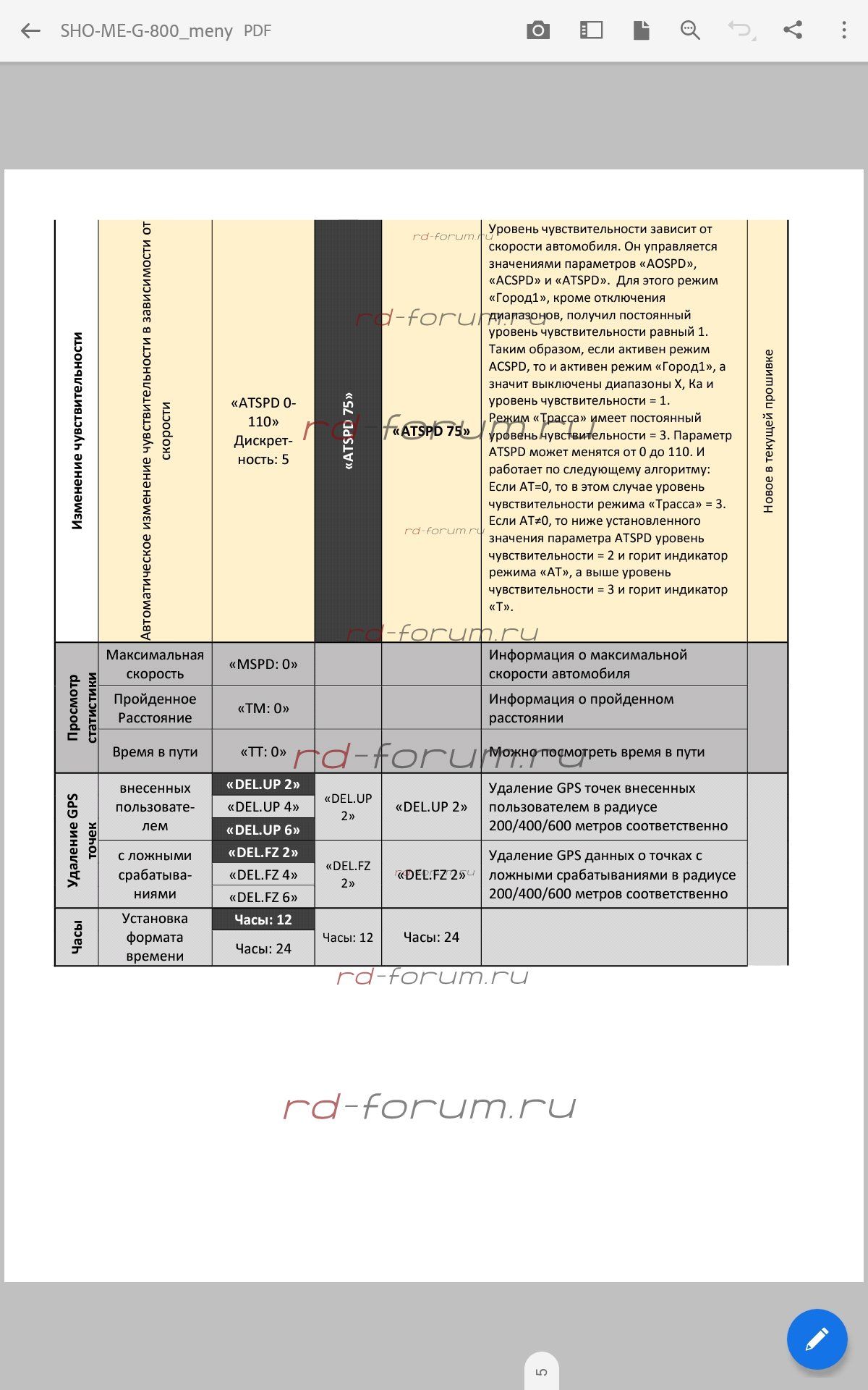

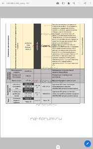

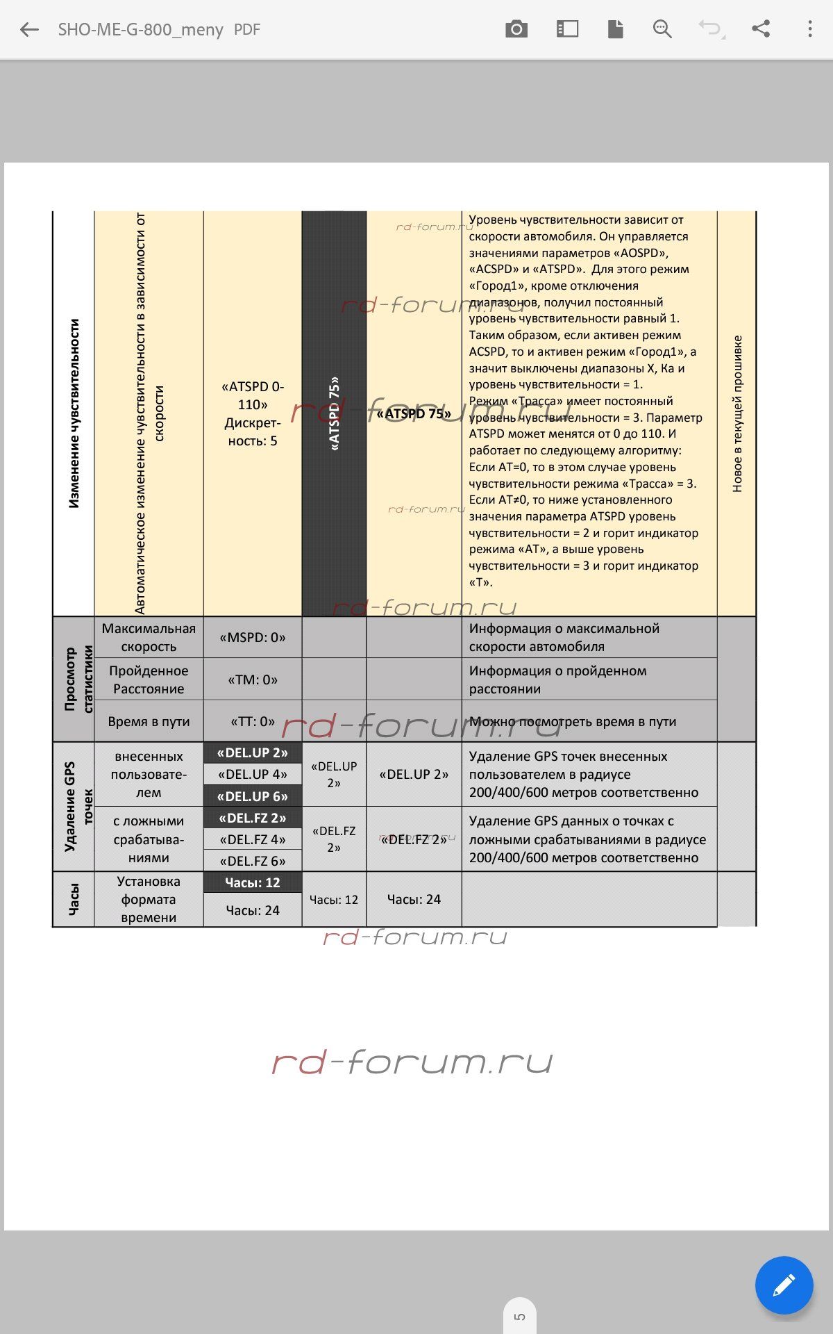

Всем здравствуйте. Что то я не могу понять как удалить точку пользователя, инструкцию читал, но как выполнить не соображу Screenshot_20190412-081759_Adobe Acrobat.jpg
Всем здравствуйте. Что то я не могу понять как удалить точку пользователя, инструкцию читал, но как выполнить не соображу Посмотреть вложение 54561
Здравствуйте! Если через меню, то выставляете радиус и удаление подтверждаете нажатием двух средних кнопок одновременно.
