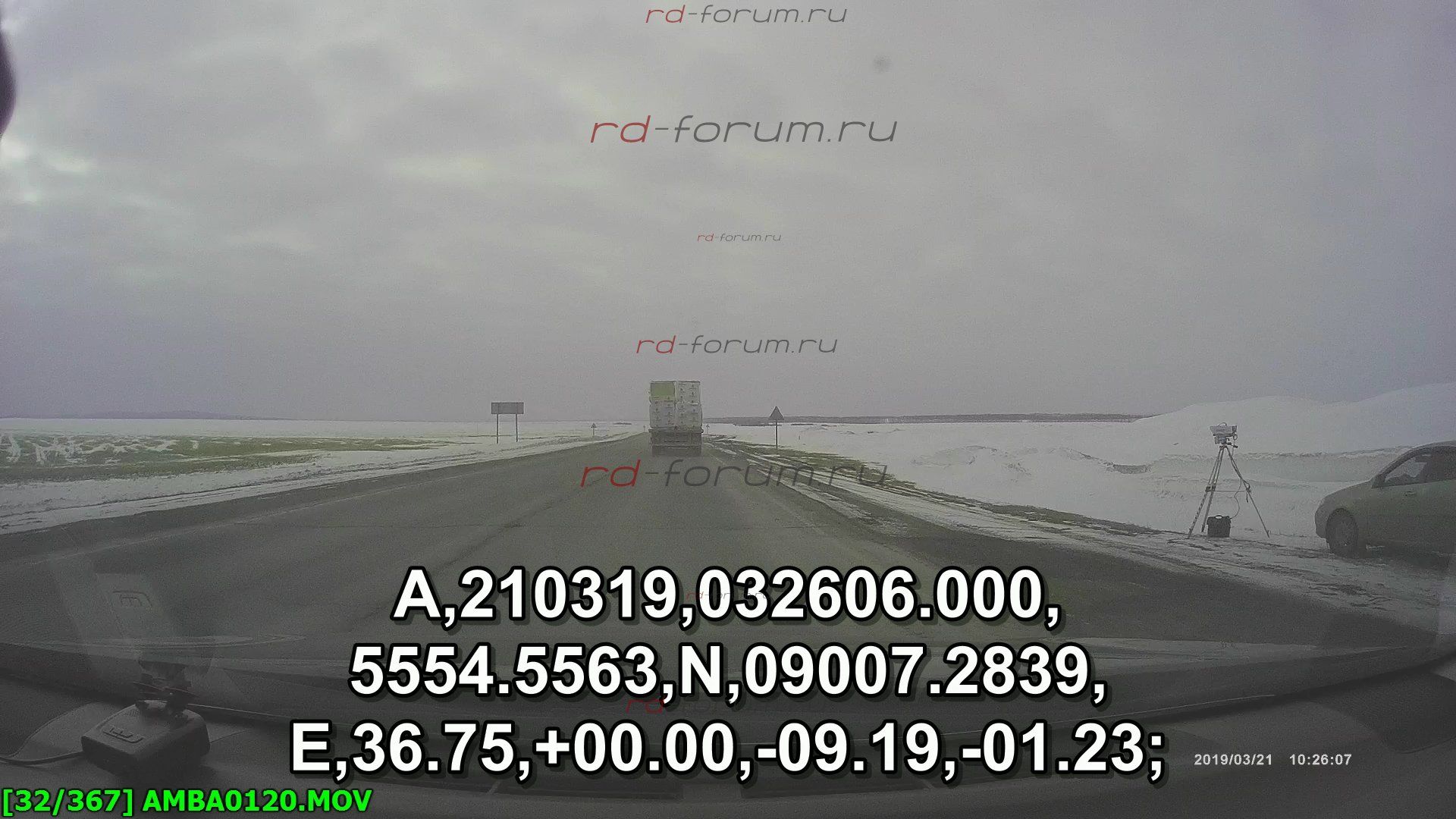

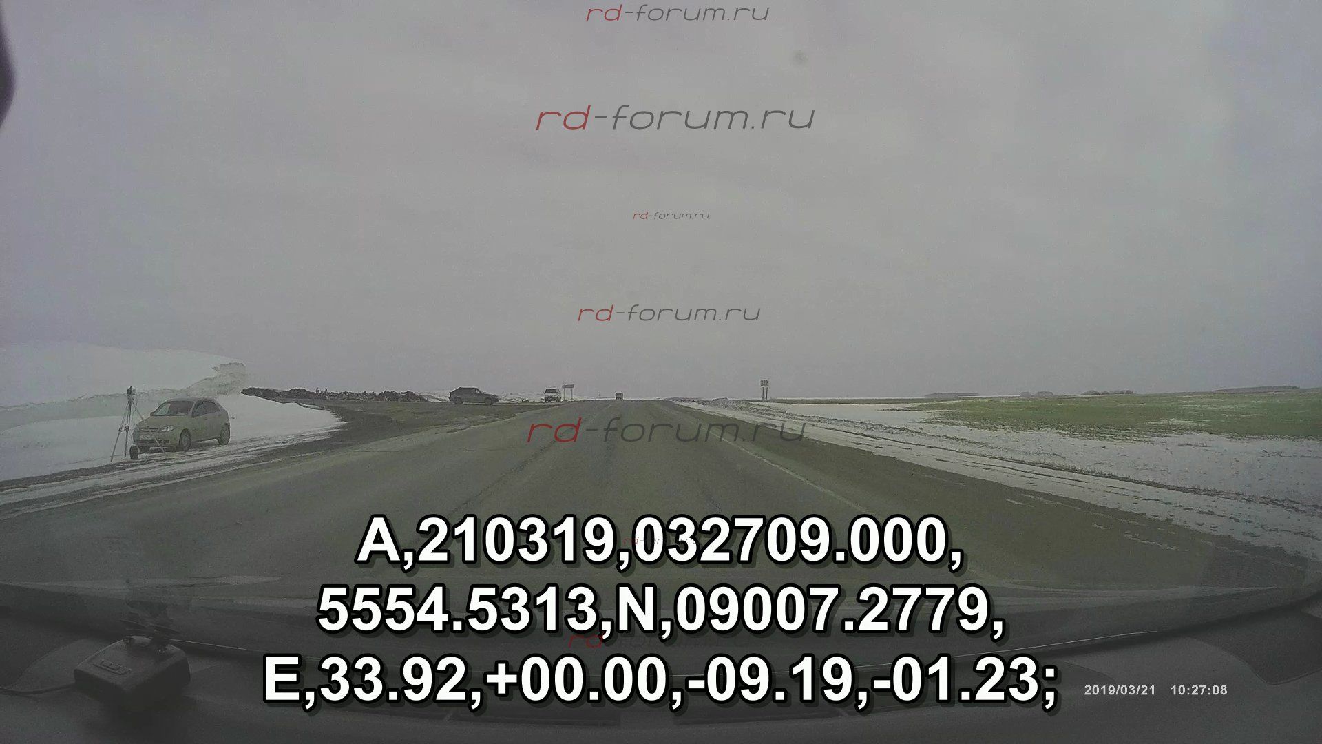

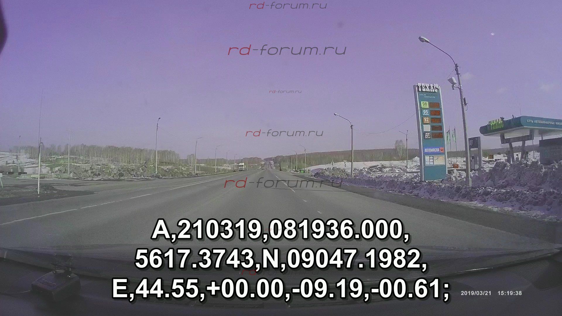

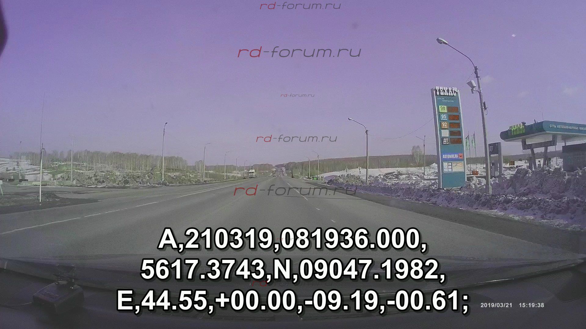

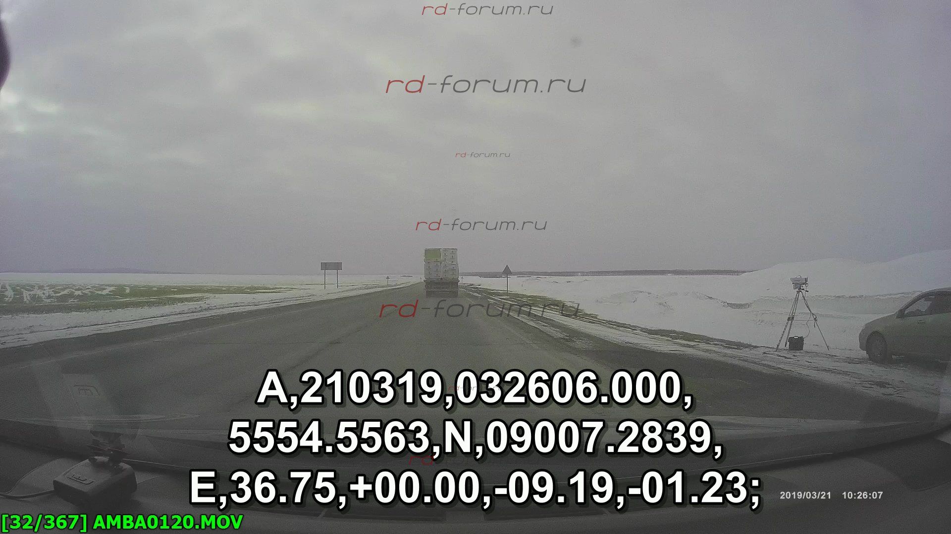

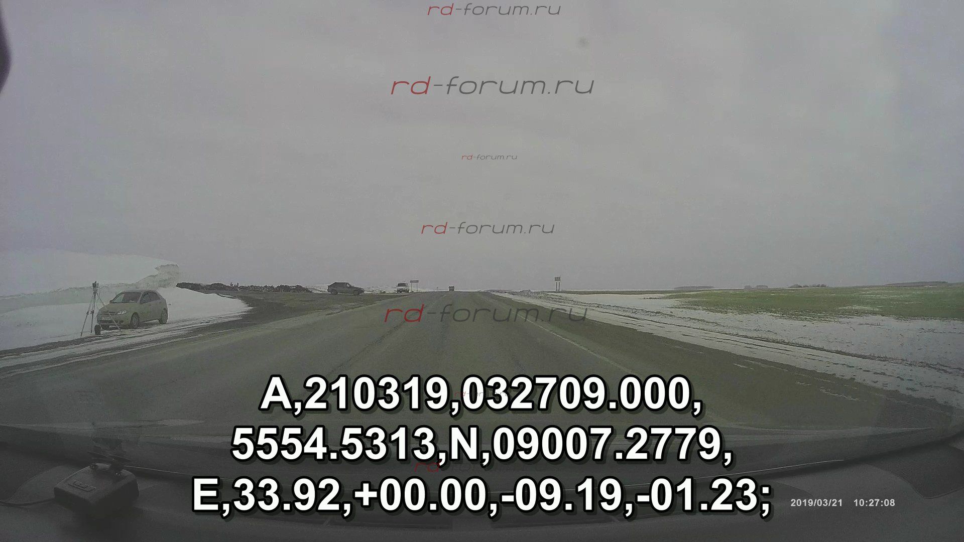

Сегодня залил тестовую прошивку. То что касается GPS, отрабатывает как на родной прошивке. С радарной частью пока не понятно, Фильтр ну очень хороший, детектор практически молчит как немой, я думал что радарная часть совсем не работает. Проехал Кордон на треноге в сигнатурном режиме, и в спину, и в лицо тишина. Так же проехал в двух направлениях с отключенным GPS в режиме трасса и тоже тишина. Тишина и при проезде стационарного СКАТ в спину в двух местах реакции нет.
Пока только несколько раз на встречные машины сработал, определяет как Кречет.
В выходные поеду в восточном направлении, там в рабочие дни до десятка треног можно встретить, если повезёт может и в выходные будут стоять.
Пока продолжу тест. Но думаю чего то нужно ещё подшаманить.:cleric:
