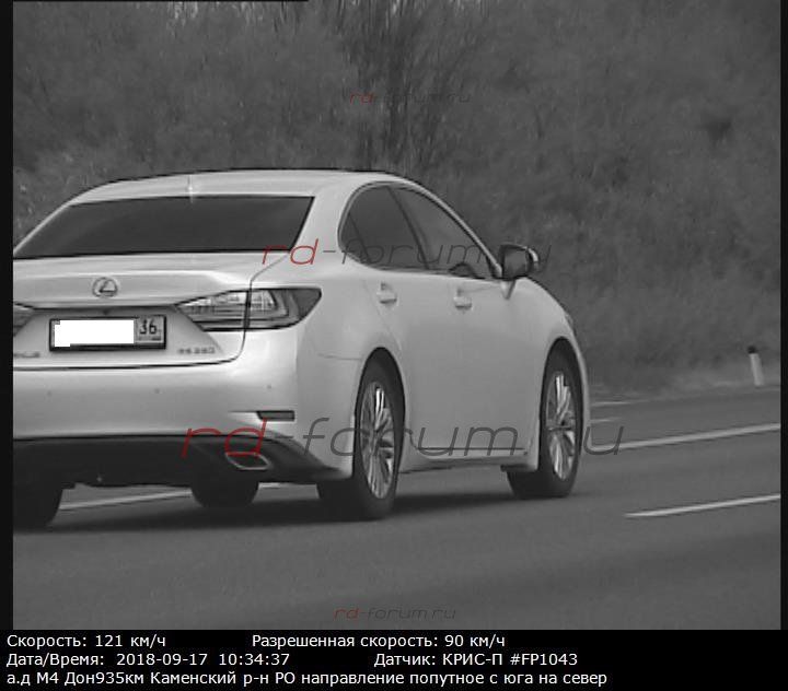

Я вот не понимаю. Каждый раз в одном и том же месте. Как этот КРИС-П настроен, что РД его не видит.
Главное и глазами его ни разу не видел.

Возможно частота на Крисе уплыла.

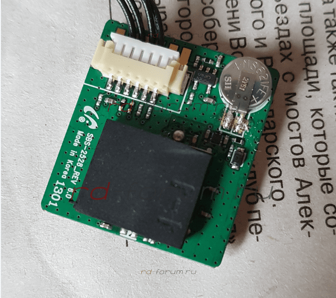

оо а куда делася коментарий, где человек советовал, как попробовать починить отвал GPS?
как теперь чинить то, я толком не запомнил, что где проверять ...

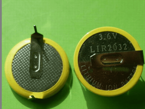

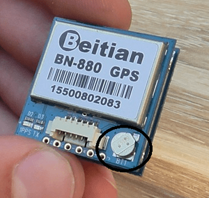

Выходит из строя вот эта батарейка,она питает память где хранятся данные расположения спутников и служит для горячего старта. GPS начинает отваливаться, радар начинает глючить по скорости,зависает. Можете для начала ее отпаять и поездить без нее , проверите работу радар детектора (на отваливание gps) , но учтите без нее будет постоянно ХОЛОДНЫЙ старт gps (каждый раз после запуска рд ловить спутники будет примерно 30 сек). Если проблема в ней, то на самой батарейки есть маркировка, можете ее найти и купить. У меня была фирмы seiko. PS/ Ставил, ее но у меня ее хватило примерно на пол года , ставил литий-ионную батарею размера Lir 2032 (еле запихнул ее) хватило также. Сейчас поставил ионистор , пока тестирую.
Странно. У меня этот Шомик уже года четыре, не меньше (не охота лезть в шкаф за его документами). Утром ЖПС коннектится секунд через 10-15 после подачи напряжения. Батарейку не менял, вообще не открывал его.
Но с ионистором интересно, как надолго хватит заряда при простое..
спасибо еще раз.
батарейка оказалось мертвой, Рд уже лет 8, купил его как только они появились)
поменял на такую же батарейку, буду тестировать.
о результатах сообщу.

спасибо еще раз.

Фил
, а где покупали аккумулятор? Сколько стоит?
Нашел за 90р, плюс 100р перепайка , tramv12.ru
Конечно не факт, что это решение проблемы, но хотелось бы, сейчас по город езжу и РД ведет себя адекватно, но для более точного тестирования нужны более длительные пробеги.

Проверил аккумулятор: 2,4 вольта. Пришли аккумуляторы из Китая. Перепаял сам (на новом 3 вольта). GPS стал активироваться не позднее 30 сек. Не зависимо от того когда выключили: пять минут назад или 12 часов назад. Погода облачная. В последнее время GPS активировался по нескольку минут, а то и десятков минут. За поездку мог и не включиться... Пока доволен.
