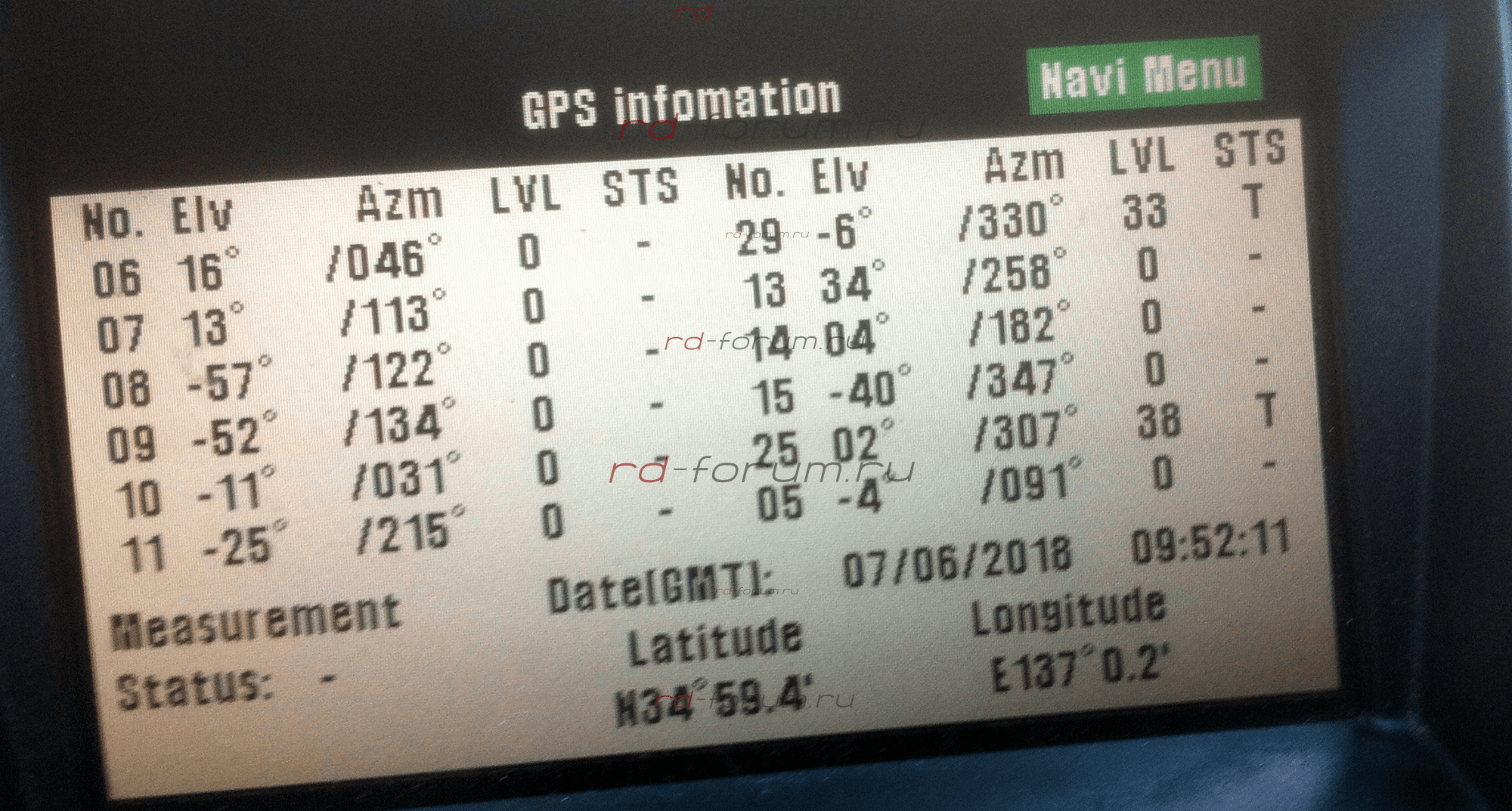

Ищет подольше, но не отваливается GPS.
Справедливости ради: у меня все телефоны и навигатор, тоже в последний месяц, стали дольше и меньше(стало ~5-7, вместо ~9-12 спутников) находить.
Даже чуть более, чем в последний месяц...
Для позиционирования - требуется минимум 4 спутника с уровнем сигнала > 30 и статусом Т сооответственно. В прошлом году менее 5 - не наблюдалось ни разу.
Длиться может до получаса.
Да у меня и не отваливался ни когда. Сегодня специально обратил внимание, проехал примерно 1 -1,5 км (два светофора и скорость не более 50 км/ч) пока определились спутники.
