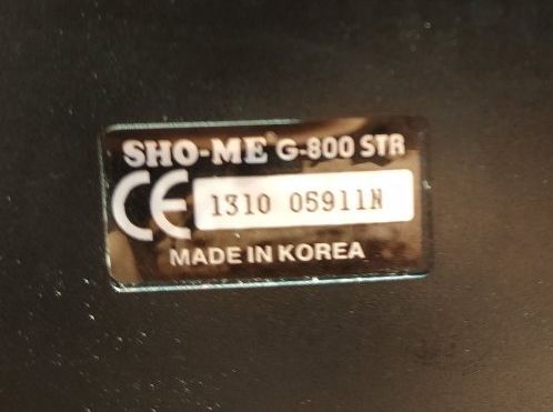

Господа, подскажите как узнать серийник, если нет наклейки, видимо от времени и коробки от радара?
Наклейка дублируется под нижней крышкой, нужно открутить и посмотреть.
