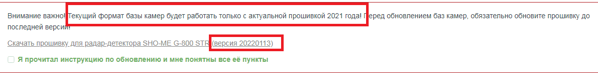

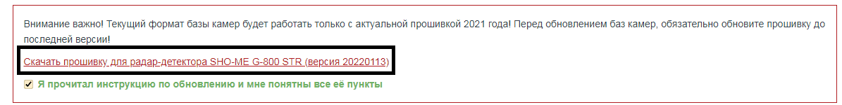

...блин тут и так нифига ничего непонятно так ты дружище еще туману напустил:lol: ,,,на офф. сайте висит прошивка от 13.01.2022г, сам файл когда его разархивируешь после скачивания от 14.01.2022г а в предупреждении об обновлении висит дата от 2021г!!
Короче полный аут,, и тут ты "...если обновитесь то пойдет статистика...и т.д. и т.п. ,,," короче мозги на бекрень, сосед ноет в понедельник в Ростов в рейс собрался,,,Уважаемый pioner просвяти простых мужиков что делать дальше? Скачать последнюю прошивку радара от 13.01.2022 -обновить ею радар по инструкции офф. сайта и далее заливать базы в новом формате? Радар не умрет как прогнозируют пользователи форума??:pardon:

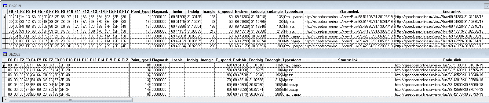

Попробую ещё раз, с картинками...
То, что места в таких аппаратах, физически перестало хватать - стало понятно уже давно. И именно этим было вызвано обновление прошивок в 2019-м году.
Сейчас, из-за постоянного роста числа камер - в имеющееся в ранних аппаратах место не помещаются данные в формате и 2019 года (если не ограничивать зону покрытия).
В результате производитель сделал финт ушами и предложил для них новую версию прошивки, которая будет работать с обрезанным форматом базы.

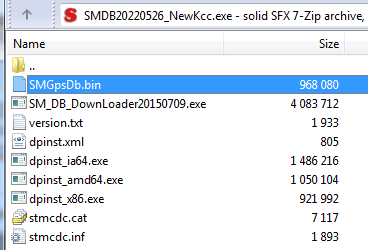

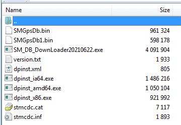

Если посмотреть внутрь "обновлятора":
- видно две базы с разным размером.
Первая - SMGpsDb.bin, в старом добром формате 2019 года, но с превышением допустимого размера для "старых" аппаратов.
Вторая - SMGpsDb1.bin - ощутимо короче и будет выдаваться обновлятором тем экземплярам, в которых прошивка обновлена до версии 2022 (или 2021, непринципиально).
Количественной разницы во включаемых в базу камерах между ними нет, но есть нюанс...
Если просто по картинке не совсем понятно - из базы исключены координаты точки, с которых должно начинаться оповещение. За счет этого строчка, описывающая каждую камеру, сократилась с 18 до 11 байт (символов).
И... барабанная дробь... даже не добавлена вместо этого, хотя бы, дистанция оповещения.
Т.е. дальность оповещения, захват объектов (т.е. ложные оповещения) с параллельных улиц, оповещение на камеры "за поворотом" - будут зависеть не от разметки в базе, а определяться алгоритмами, жёстко прописанными в прошивке.
Ну, т.е. примерно так, как это работало в 2013 году.
А в остальном, прекрасная маркиза, всё хорошо... (tm)
