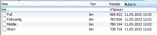

Наблюдаю за размером базы: до временного прекращения обновлений 9.04 924кБ, после возобновления обновлений(тавтология :) 930кБ, на сегодняшний день 941кБ. Видимо, в недалеком будущем база достигнет теоретического максимума. Интересно, какое решение примут шомишники, просто забьют на это дело, учитывая возраст гаджета, или все же что-то придумают(учитывая количество РД в эксплуатации)?
Когда был выпущен (или продан) последний экземпляр?
А дальше прогнозируйте, когда у официалов появится аналогичный текст:

Кто ж его знает, когда последний продан? Вот и не хочется увидеть сообщение о заморозке базы :-( Может и придется альтернативную пробовать...

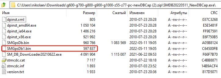

Базы под новые прошивки выпускаются на официальном сайте (они те же, что и для сигнатурных моделей). Осталось дождаться релиза этих новых прошивок. Ну или попросить у меня:D
Конечно же все просим..
Это новая прошивка, которая использует одноточечную базу. За счет этого уменьшен объем файла базы.
Постоянная ссылка на базу для новой прошивки - https://speedcam.online/rd.online/shome/shome1new/g600-g700-g800-g900-g1000-z55-z77-pc-newDBCap.zip
Возможно у @Sho-me support есть более свежая прошивка с отключением КСС. Но это не точно)
  • Спасибо!
Реакции: jim
?? o_O
В смысле, предыдущая - с двухточечной базой?
Зачем тогда деградировать?..
Нет, ну из-за размера понятно, но если всё равно переделывать прошивку, то лучше было бы увеличить область в ром-разделе под базу, чем уменьшать базу за счёт вырезания части точек и ухудшения функционала.
На этих устройствах это невозможно. Памяти мало. Мегабайт на базу и мегабайт на голос. Для уточнения - голосовой файл на других устройствах объемом 1,5 мегабайта, тут и так максимально ужат. Поэтому памяти под базу больше не будет
