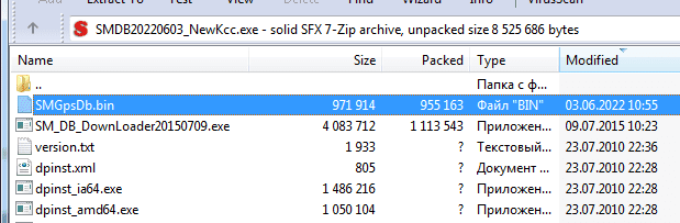

...если это она(скрин ниже) то она там давно лежит,только что-то ни один пока не отписался как она в работе !

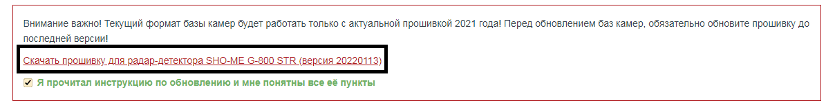

Обновил прошивку, после включения питания не появилась надпись на дисплее "Press Menu Key" как написано на сайте.
Попробывал обновить прошивку снова, не загружая базу радаров. Но ничего не изменилось, также после включения питания не появилась надпись на дисплее "Press Menu Key".
Проверил версии прошивки и базы на радаре, стоят последние.
Поездил, с новой прошивкой. Прибор работает некорректно. Очень много стал пропускать камер. Либо совсем их не видит либо поздно срабатывает (100-150 метров), независимо от того какой режим выставлен (2-е точки или 2-е в зависимости от скорости). Если отключить 2-точки, а пользоваться одноточечным, то камеры вообще не видит.
Я пользуюсь радаром с момента его появления, поэтому с настройками все в порядке, это точно косяк прошивки и базы в этом устройстве.
Ездить с такой прошивкой стало опасно! В поддержку написал, жду ответа.
Пока откатился на старую, надеюсь она будет работать по-прежнему, после всех этих манипуляций.
Озвученные 950 килобайт = 972.800 байт

Если просто по картинке не совсем понятно - из базы исключены координаты точки, с которых должно начинаться оповещение. За счет этого строчка, описывающая каждую камеру, сократилась с 18 до 11 байт (символов).
И... барабанная дробь... даже не добавлена вместо этого, хотя бы, дистанция оповещения.
Т.е. дальность оповещения, захват объектов (т.е. ложные оповещения) с параллельных улиц, оповещение на камеры "за поворотом" - будут зависеть не от разметки в базе, а определяться алгоритмами, жёстко прописанными в прошивке.
Ну, т.е. примерно так, как это работало в 2013 году.
А в остальном, прекрасная маркиза, всё хорошо... (tm)

Вы правы, надписи Press Menu key на экране для 800STR не появляется. Вместо обновления boot просто под базу выделяется меньшее место (база становится 1-точечной).
Правда когда я обновлял, база установилась.
База для 800STR 1-точечная, поэтому для нее нужна именно новая прошивка.

А можно тогда уточнить, по какой причине предлагаемая для решения проблемы прошивка SHO-ME G-800 STR (версия 20220113), т.е. от середины января, на сайте появилась только в мае и работает так, как описал владелец аппарата?
Всё это время шло общение с производителем? И как результат?

Уважаемый представитель фирмы, не могли бы вы разъяснить, почему на вашем фирменном сайте некорректное руководство по прошивке? Может быть есть возможность поправить?
