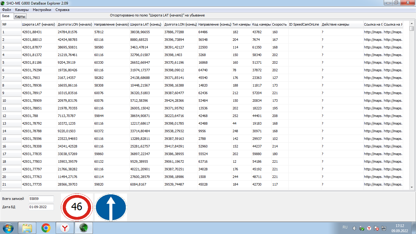

непонятен только формат координат,как определить где именно камера
Маленькая подсказка для того, как глядя на эту картинку, "определить, где именно камера" :
в этой реальности широта может принимать значение от -90 до +90. Дальше глобус заканчивается.
Значение долготы может быть от -180 до +180 соответственно.
