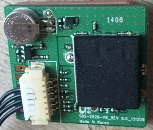

про батарейку знаю, менял
Я батарейку не менял пока
Всё же, давайте, определимся, батарейка или аккумулятор. Если MS621FE FL11E, то всё-таки второе.
Литиевые батарейки MS621FE FL11E и MS920SE FL27E производства японской компании Seiko Instruments предназначены для питания часов реального времени (RTC) и энергозависимой памяти в изделиях электронной техники. Уникальная особенность заряжаемых аккумуляторных батареек Seiko для пайки на плату стабильные характеристики в широком диапазоне рабочих температур. Для питания малопотребляющих схем наряду с заряжаемыми батарейками широко используются супер конденсаторы - ионисторы. Ионисторы обеспечивают неограниченное количество циклов заряд – разряд, в то время как литиевые заряжаемые элементы питания обеспечивают порядка 100 циклов, но обладают большей плотностью накопляемой энергии на единицу объема.
Техническая информация о заряжаемых литиевых батарейках MS621FE FL11E MS920SE FL27E Seiko
